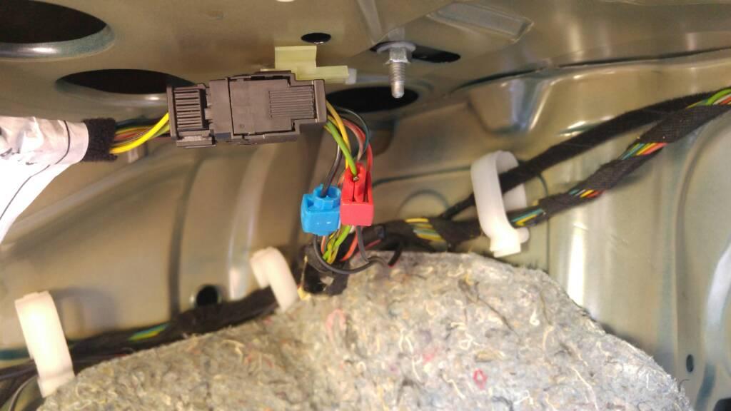

    Kamera podłączona. Kostka zasilania znajduje się w górnej lewej części bagażnika. Zasilanie świateł cofania to różowy przewód (przynajmniej u mnie).

    Masę można wziąć z kostki lub przyłącza do karoserii (znajduje się pod kostką powyżej podłogi bagażnika)

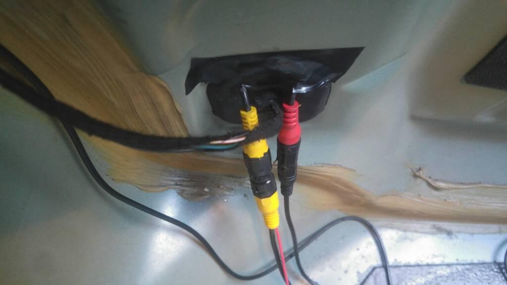

    Po podłączeniu wygląda to tak:

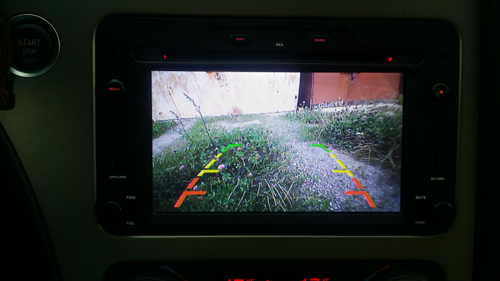

    Pole widzenia kamery jak dla mnie ok.

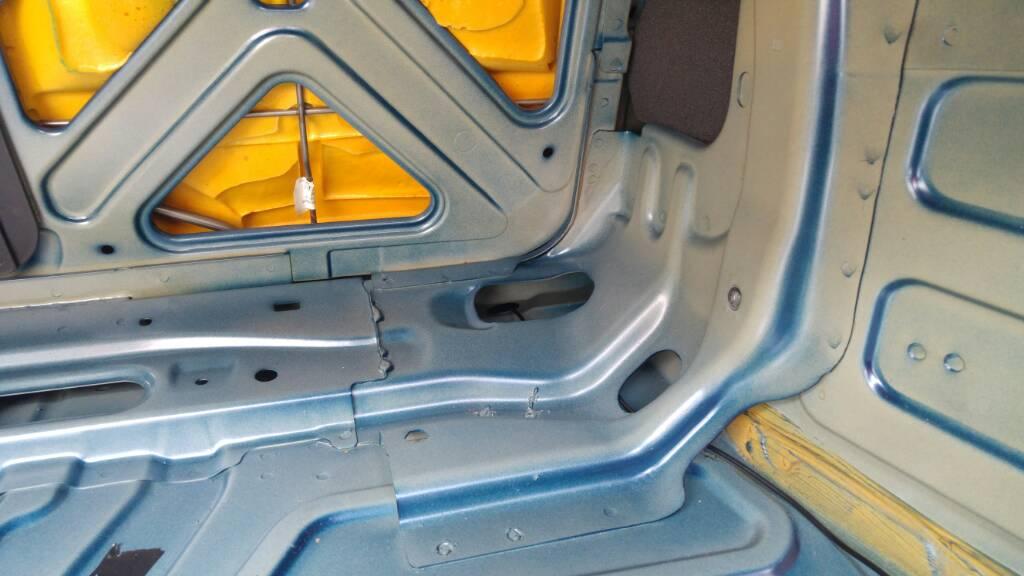

    Wrzucę kilka zdjęć z montażu kamery cofania w sedanie bez składanej kanapy. Może komuś się przyda.
    Przejście z kabiny do bagażnika.
    Montaż zasilania na wtyczki.

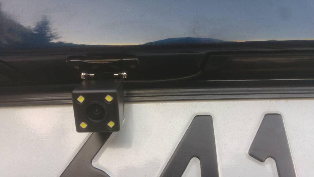

    Kamerę przykleiłem do zderzaka taśma dwustronną do stosowania na zewnątrz. Czy się będzie trzymać to się okaże. Jak nie to wtedy wkręty dopiero.
