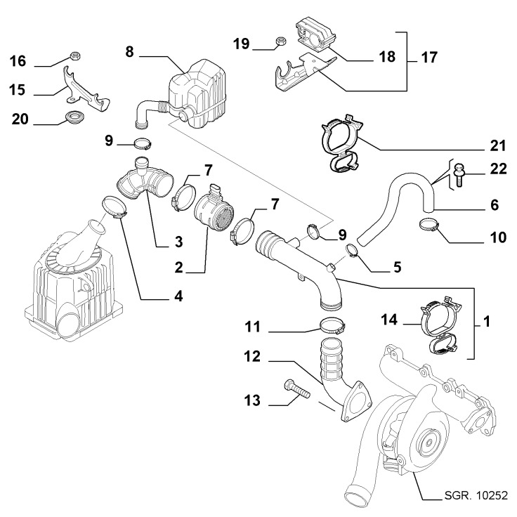

Poniżej znajdziesz cały układ zasilania powietrzem, jest to obudowa filtra, wsporniki, rura wraz z kolektorem powietrza (8). Jeśli ma to działać tak jak powinni to musisz dokupić cały fabryczny zestaw.
Jak masz możliwość to zapytaj sprzedawcy od którego kupowałeś auto może ma zestaw który zdemontował z auta? Bo cenowo nie będzie to tanio.

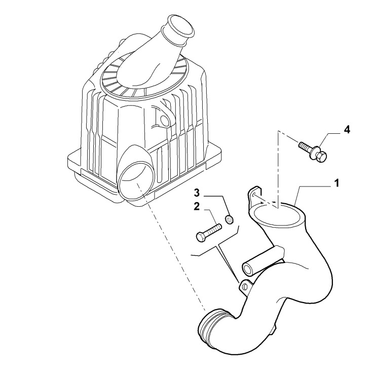

Zasadniczo to brakuję tylko tej obudowy filtra no i tego węża z drugiego rysunku. Niestety auto tak już było sprowadzone z Belgi do komisu...
Ostatnia edycja:

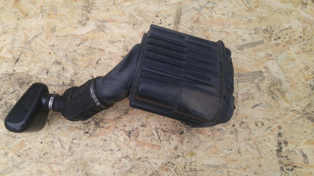

Co to za element na zdjęciu pierwszy od lewej wychodzący z rury? Nie ma go na rysunku powyżejalf.jpg
Ostatnia edycja:
To jest chyba rezonator ale nie od 1.9 jtd. , ten stozek co masz jest bez zadnej obudowy w zderzaku? Jak tak to super :-D dobra kaluza albo piach i po silniku. Z reszta ogolnie alfa wybrala sobie kiepskie miejsce na filtr powietrza.
Tak to jest od 2.2 JTS ale rezonator w swoim aucie mam więc chodzi mi o samą obudowę.
Panowie,
Czy mógłby mi ktoś łopatologicznie wyjaśnić jak jest rola elementu nr 8 na pierwszym obrazie zamieszczonym przez kol. Rafael21. Rezonator only czy coś więcej? Zmniejszenie tętnień powietrza? To pudło wygląda jakby stanowiło jednocześnie obejście przepływomierza - ale to byłoby chyba bez sensu.
