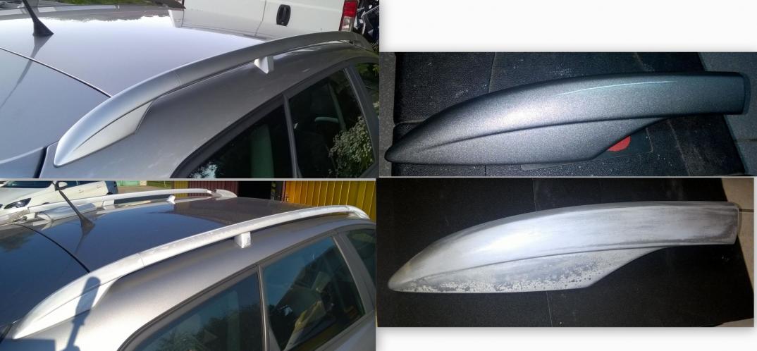

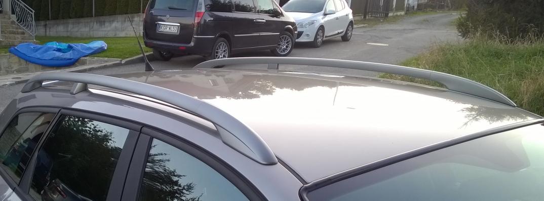

    Ostatnio malowałem relingi w brata 159. Lakier w spray'u z palety AR 651 bez klaru ale z utwardzaczem. Efekty widoczne na zdjęciach. Na jednym widać połysk ale to ze względu na świeży lakier. Po odparowaniu rozpuszczalnika powłoka jest matowa.
