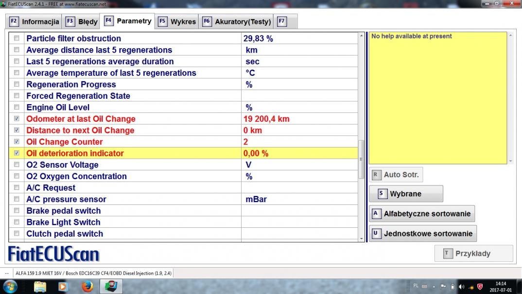

    1 wyskakuje mi komunikat "change engine oil" wydaje mi się ale nie jestem pewien że wyskoczył po 3 nieudanych wypalaniach DPF.
    przesyłam screen z FES
Nazwa:	Olej.jpg
Rozmiar:	106.4 KB
    Pokazuje tam że od ostatniej wymiany minęło 19,200 km a wiem że był wymieniany 8 tyś km temu. I teraz pytanie Czy ten komunikat wyskakuje na podstawie tych wartości (przy ostatniej wymianie nie skasowali mi wartości) i czy mogę jeszcze przejechać 1.5 tyś km bo dopiero bede miał możliwość wymiany oleju.

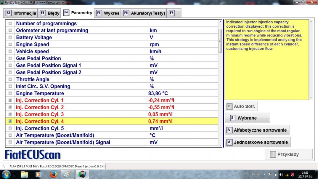

    2 Przesyłem screen z korektami może mi ktoś powiedzieć czy mieszczą sie w normie?

    Dobrze jest kasować inspekcję przy każdej wyminie oleju, żeby mieć pewność że komputer korzysta z algorytmu od nowa. Jeśli masz pewność, że nie skasowali inspekcji i olej nie śmierdzi zbytnio olejem napędowym to 1,5 tys możesz zrobić.
    Korekty bardzo dobre.

    Właśnie nie wiem czy kasowali czy nie :/ Jeśli dobrze rozumiem to w FES jest że ostatnio inspekcja była kasowana 19 tyś km temu.
    Czy ten parametr jest od czegoś innego??

    Mi się wydaje że nie 19tyś temu tylko przy takim stanie licznika

    Nieprawda. 19,2 tys temu, dziwne jest natomiast, że auto ma na liczniku tylko dwie procedury w przeszłości.

    Korekty są raczej ok, jedynie na 4 cyl. troche odbiega od reszty ale jest to raczej jeszcze w normie ? U mnie w 2.0jtd korekty były w przedziale 0,20-0.40 a na jednym cylindrze było chyba coś w okolicach -0,50, już dokładnie nie pamiętam. Najlepiej chyba zrobić próbę przelewową.

    odometer at last oli change to jest stan licznika przy ostatniej wymianie oleju (porównaj z parametrem odometer pierwszy parametr w fes)
    oil change counter - 2 -dwa razy była kasowana inspekcja olejowa, zobacz na pierwszej stronie w fes kiedy miałeś programowane auto, jeżeli chodzi o wymianę oleju to że się przebieg w fes nie zgadza to podobno się zdarza. Jednak ilość wymian oleju powinna być mimo wszystko dobra. Za każdym skasowaniem inspekcji powinna się doliczać. Zobacz przebiegi po dpf czy się zgadzają. Fes podobno co każde programowanie i ingerencje kasuje licznik (mógł być skręcony np 19200 km temu) do 0 w parametrze odometer (przebieg po polsku), korekty raczej super, mogą różnie wskazywać z różnych względów one odpowiadają równą pracę silnika na jałowym. Możę być różnie ze względu na egr , dpf i czystość kolektora, jak auto dobrze pali to obserwuj co jakiś czas.
