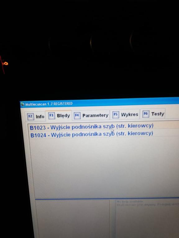

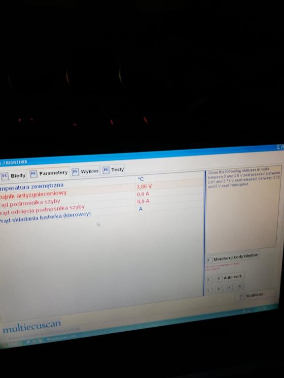

    Proszę o pomoc bo już nie wiem gdzie szukać. Opadła szyba kierowcy na sam dół, i juz się nie podniosła. Słychać tylko cykanie dobiegające ze skrzynki z modułem... kupiłem inny moduł, problem ten sam. Silniczek po podpieciu na sztywno działa. MES pokazuje takie błędyKliknij obrazek, aby uzyskać większą wersję
Nazwa:	74602855_555149098619191_6261978247878148096_n.jpg
Rozmiar:	27.3 KB
ID:	263978Kliknij obrazek, aby uzyskać większą wersję
Nazwa:	77084240_783259508754558_8969963412998062080_n.jpg
Rozmiar:	24.9 KB
ID:	263979 o co chodzi ?
    01 2007
    Gorlice
    7,543
    A bezpieczniki sprawdziłeś? Tam są osobne dla tej szyby. Poza tym pokazujesz błąd ale nie pokazujesz jego komentarza z prawej strony a to ważne bo tam może być zapis czy brak sygnału, czy przerwa w obwodzie itd. Panel rozbierałeś? Nie jest zalany lub brudny w środku?

    Bezpieczniki sprawdzałem, zamieniałem miejscami itp. bez rezultatu. Nie pamiętam dokładnie co było w opisie, ale raczej nic co by dawało jakąś podpowiedź. Jutro postaram się zrobić nowe foto z opisem a wcześniej spróbuję rozebrać ten panel od sterowania, zalany nie jest ale może to coś da.
    Rozebrałem ten panel i nic. Zdjęcia podeślę może jutro, a w ogóle to dam to chyba do serwisu bo już nic nie wymyślę
