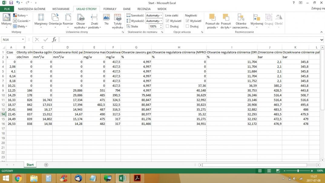

    Witam,
    Od dłuższego czasu borykam się z problemem z rozruchem silnika. Jeszcze kilka tygodni temu nie było reguły na tą przypadłość, teraz dzieje się to codziennie rano jak auto dłużej postoi. Wygląda to tak że przychodzę rano wciskam start i kręcę silnikiem ok 6-8 sekund zanim auto odpali. Wrzucam logi z rozruchu może ktoś coś doradzi, znajomy mechanik uparcie twierdzi że to regulator ciśnienia na pompie CR. Mnie dziwi jedna rzecz, otóż według wykresu rozpoczynam rozruch w 10s, a prawidłowe obroty silnika pojawiają się dopiero koło 16s. Coś nie tak z czujnikiem?? w ogóle który czujnik odpowiada za obroty silnika?

    Albo ten regulator. Zauważ, że do ósmej sekundy zmierzone ciśnienie paliwa to 2,1 bara, przy oczekiwanym 345,8. W ósmej sekundzie otwarcie regulatora skacze z 11 do 36%, ciśnienie się nabija, i możesz uruchomić silnik. Możesz od niego zacząć, wykręcić i przeczyścić - nie wiem, gdzie on konkretnie jest w 2.4, ale generalnie nie powinno być z tym dużo roboty.

    Pompka paliwa (ta w baku) nie jest w stanie wytworzyć ciśnienia oczekiwanego 6 bar.
    Tylko że ja dopiero w 7-8 sekundzie wciskam przycisk start więc wszystko by pasowało bo ciśnienie momentalnie skacze w górę, regulator już wyciągałem i czyściłem.

    To w końcu kiedy naciskasz start ? i jak długo go trzymasz ?
    Jak ciebie zrozumiałem. Wkładasz kluczyk i czekasz 6-8s (to jest ten moment kiedy wszykto sie ustawia + pokazuje sie komunikat na końcu o odpaleniu). Wciskasz start i po kolejnych 7-8s dopiero auto odpala.
    Dokładnie tak jak piszesz.
