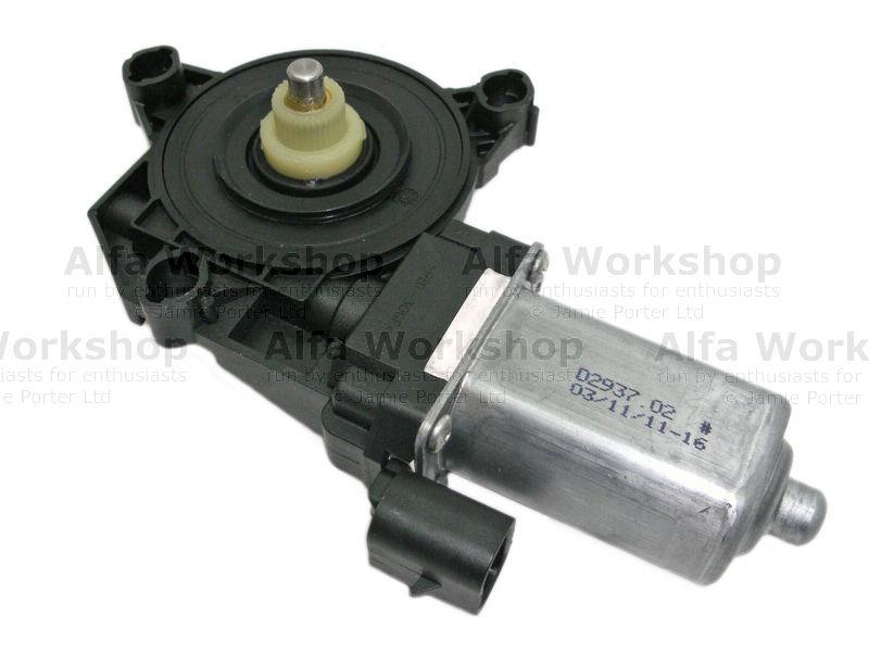

    macie może sposób na zdjęcie dekielka przykrywającego zębatkę w silniku podnoszenia szyb?
    silnik jest dzwoneczek, ale zębatka spiłowana, szukając nowego natknąlem się na same zębatki:
    http://allegro.pl/alfa-romeo-159-zeb...882519534.html
    chodzi o dekielek wokół białej zębatki:

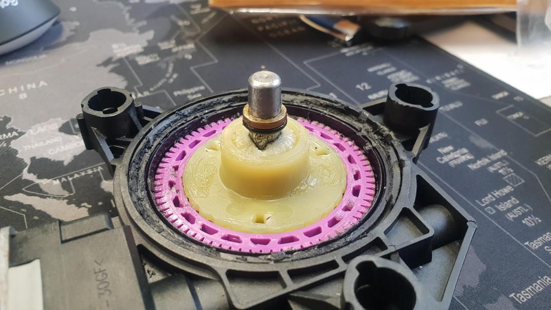

    Cześć. Dobrałem się do zębatki, ale nie wiem jak ją ściągnąć z osi. Proszę o wskazówki.
