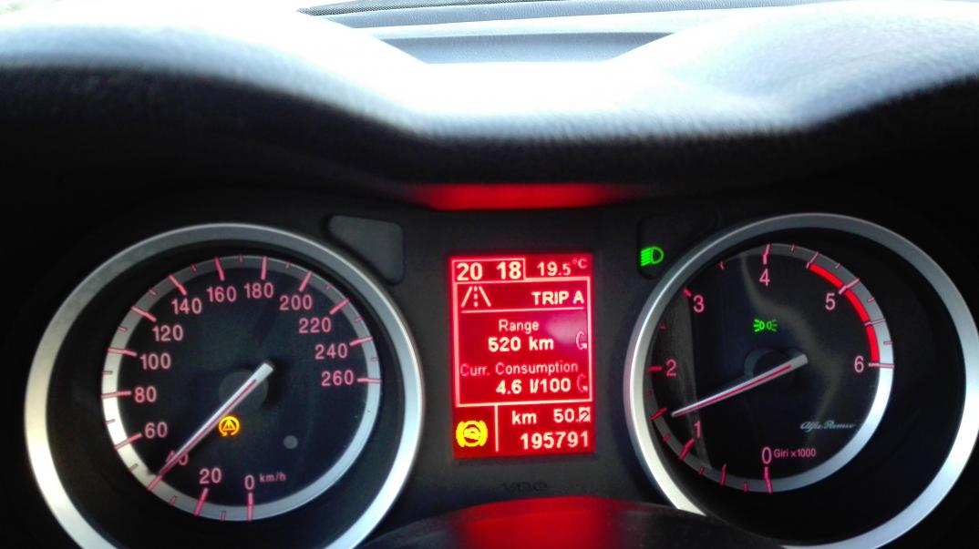

    Witam przy hamowaniu do świateł zapaliła mi się kontrolka i nie wiem co ona oznacza sorki że słabo widać ale po około 30 sekundach zgasła

Nazwa:	hill_holder.jpg

    problem z włącznikiem świateł stopu, znajdującym się nad pedałem hamulca, po prostu powoli kończy swój żywot. U mnie też czasami się to zapala przy hamowaniu
