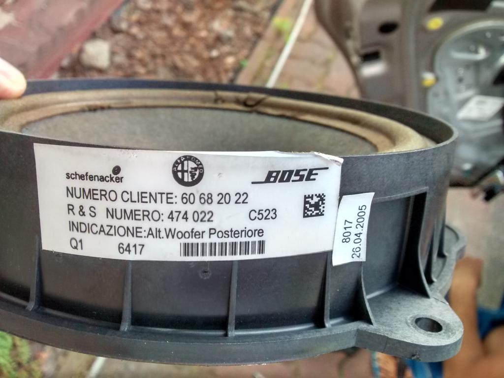

    Witam, przeglądałem forum ale nie znalazłem odpowiedzi na temat czym zastąpic tylnie głośniki Bose z drzwi. Doczytałem tylko że oryginalnie są zamontowane głośniki dwudrożne odseparowane i takie należy kupić jeśli chcemy mieć wszystko w miarę plug&play. Rozmiar: 165mm.

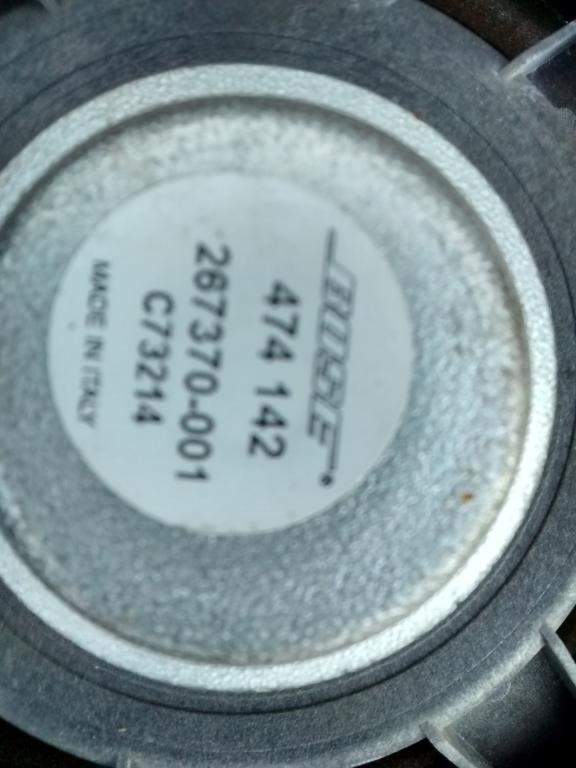

    Jestem w trakcje wymiany lewego tylniego podnośnika szyby i zwróciłem uwage ze głośnik nie jest w najlepszym stanie membrana jest w kilku miejscach pęknieta na aledrogo cena używki kształtuje sie około 150 zł. za szt. http://allegro.pl/glosnik-lewy-tyl-b...802145080.html a wiec pomyślałem ze zakupie nowe głośniki na tył ale nie wiem jaka to dokładnie specyfikacja a nie chce robic tego metoda prób i błedów zdjęcie mojego głośnika Kliknij obrazek, aby uzyskać większą wersję
Nazwa:	IMG_20170722_173544578_HDR.jpg
Rozmiar:	45.8 KB
ID:	232109Kliknij obrazek, aby uzyskać większą wersję
Nazwa:	IMG_20170722_173525720_HDR.jpg
Rozmiar:	82.7 KB
    Znalazlem cos takiego
    Czekam na wasze sugestie a tymczasem znalazłem coś takiego http://allegro.pl/glosniki-hertz-bas...881001500.html

    Ty wymieniasz głośniki a nie instalację. Ktoś Ci namieszał w głowie teoriami, które Ciebie nie dotyczą. Kup 2 komplety tych Hertz'ów a usłyszysz zauważalną różnica. Skoro tył masz w takim stanie to w przodzie też rewelacji nie ma. Osobiście proponował bym założyć głośniki na dystansie z MDF ale te są dobrym rozwiązaniem na Twój problem. Ewentualnie spytaj Proxim'a z naszago forum. On ma fajne rzeczy w sklepie https://centrumaudio.pl/

    Taa. Kombinuj z używanymi... Ludzie co ja czytam. Nie dość, że inny używany Ci proponują to Ty się jeszcze zastanawiasz?! Ja już widzę, jak te Twoje głośniki dobrze grają. To, że nie harczą jeszcze nie znaczy, że są ok. Kup dwa nowe i załóż na przód. Te z przodu dasz do tyłu i to będzie najtańsze i dość dobre rozwiązanie.
