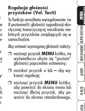

    Jakich konkretnie przycisków dotyczy to ustawienie w menu? U mnie cisza, żaden nie wydaje dźwięków. Gdzie jest beeper, który za to odpowiada?

    Nie jestem pewien bo instrukcji nie znam na pamięć, a ten fragment ze zdjęcia kojarzy mi się z opcją którą znalazłem u siebie polegającą na możliwości ustawienia o ile głośniej/ciszej ma grać radyjko przy każdym naciśnięciu guzika znajdującego się na kierownicy wielofunkcyjnej. Jeśli ustawisz np. że każde naciśnięcie guzika ma wartość 8 to możesz bardzo szybko ściszyć lub pogłośnić radio ale z małą dokładnością, natomiast jeśli guzik będzie miał wartość 1 to będziesz musiał się dużo naklikać w ten guzik, żeby odczuć różnicę ale za to będzie możliwa dokładniejsza regulacja

    Aż sprawdziłem U mnie zmiana tej głośności dotyczy kasowania parametrów w licznikach A i B oraz kasowania przebiegu przyciskiem KM na lewym panelu. Tyle odkryłem. Aż sobie ściszyłem bo miałem prawie na max.
