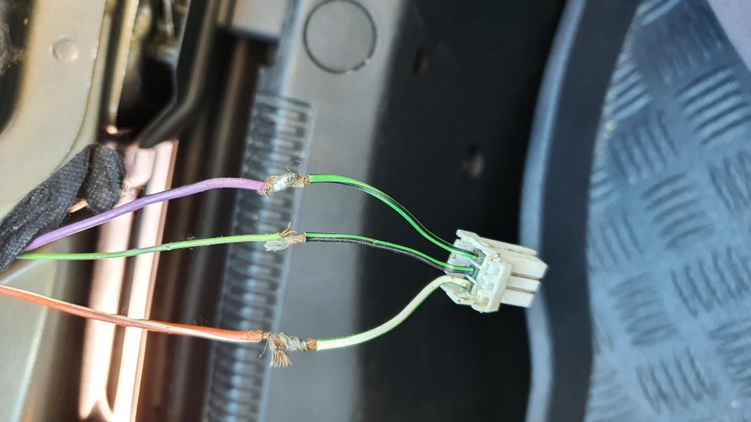

    Widzę, że u mnie ktoś kiedyś już próbował coś robić z wycieraczką.
    Wtyczka do silniczka została wycięta i wlutowano nową.
    Pytanie, czy nie zostały pomylone przewody. Dodam, że od początku wycieraczka u mnie działała jak chciała.
    Może znajdzie się ktoś z forumowiczów, co posiada wiedzę odnośnie kolorów przewodów. Mam na myśli przewód i do którego pinu jest podłączony.
    U mnie wygląda to tak

    Dodam że zabezpieczenie jest od strony nie widocznej na zdjęciu.

    Czyli u mnie ewidentnie jest coś nie tak.
    Wycieraczka chce wykonać co najmniej dwa cykle, bo na drugim się zatrzymuje.
    Zastanawiam się co tak naprawdę może mieć na to wpływ.
    Zmiana przewodów podczas lutowania złącza, uszkodzona elektronika wycieraczki lub coś jeszcze.

    Silniczek był wyciągany i rozebrany.
    Wszystko przesmarowane, przeczyszczona zacierająca się tulejka(była zatarta).
    Po podłączeniu na krótko niby działa. Podłączam bezpośrednio pod styki silniczka.
    W miejscu do którego jest podłączana wtyczka z wiązki są 3 piny.
    Niestety nie wiem gdzie jest plus, a gdzie minus, a co z trzecim? czy coś zamyka obwód?
    Nie chce na ślepo podawać napięcia by nic nie uszkodzić.
    Gdybym miał pewność, że to wina silniczka, zakupiłbym nowy.
    Jednak w obecnej sytuacji to nic pewnego.
