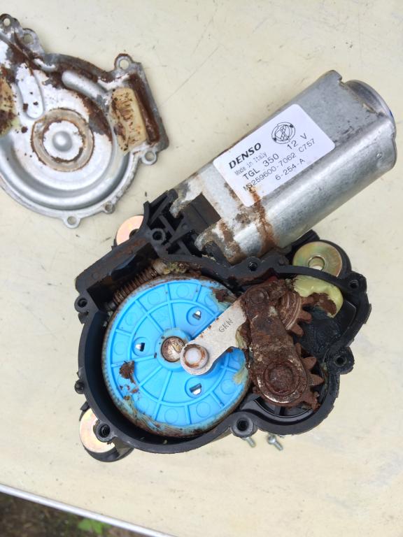

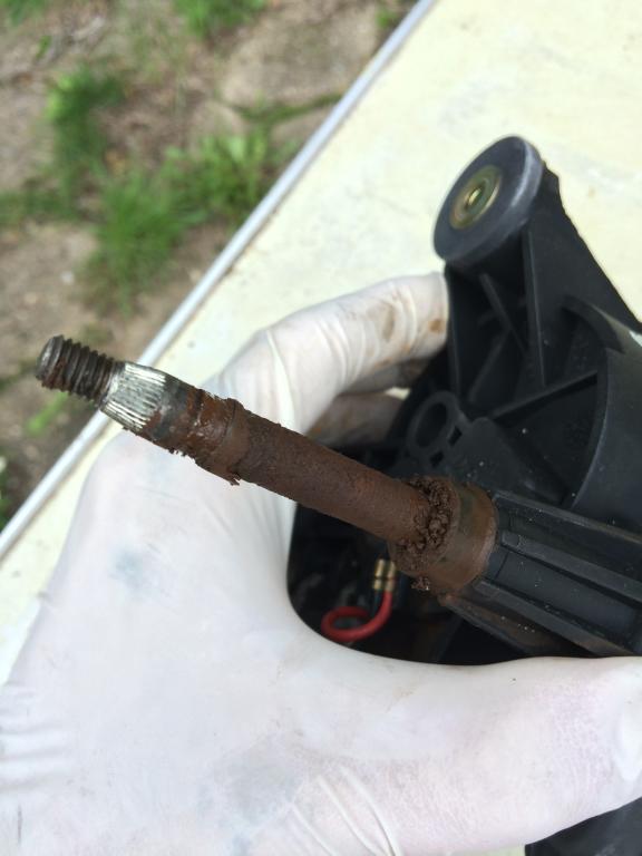

    Zależy w jakim stanie będziesz miał mechanizm wycieraczki - jeśli w niezłym, to wystarczy wszystko rozebrać, wyczyścić, przesmarować i będzie chodzić - tak było u mnie (robiłem chyba w sierpniu zeszłego roku, do dziś chodzi bez zarzutu; w załączniku zdjęcia jak to u mnie wyglądało). Jeśli będziesz miał mniej szczęścia to okaże się, że silniczek jest zatarty na amen lub wręcz spalony, wtedy pozostaje tylko wymiana.

    Rozbierałem , silniczek wygląda jak nówka , krańcowy też ok. Po wyjęciu i podłączeniu do akumulatora chodzi jak powinien.
    Mam identyczne objawy jak macalt
