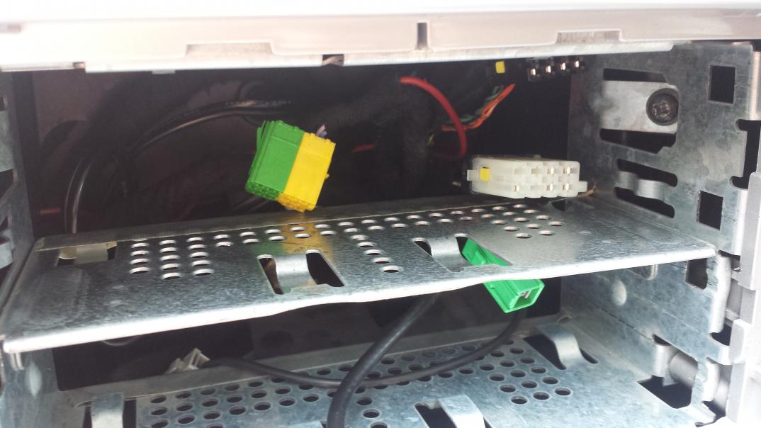

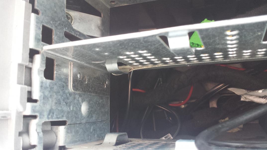

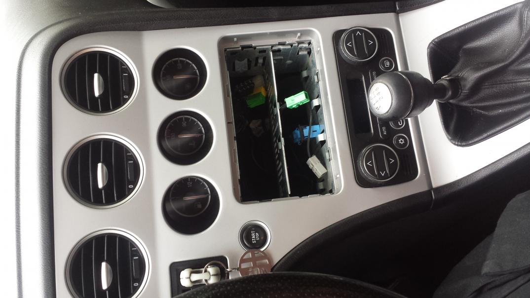

Hej, czy wiecie może w jaki sposób wyjąć tą półke metalową miedzy miejscem na radio a miejscem na blue&me i czy się w ogóle da? Jeśli nie, to żeby całą kieszeń wyjąć musze panel środkowy rozebrać?
W załączniku przesyłam zdjęcia na których widać o co mi chodzi...

Możesz albo wymontować cały panel i następnie odkręcić metalową ramkę, następnie wymienić. Albo też możesz dremlem lub długim wiertłem "wywiercić" nita
Tak jak kolega pisał, należy ściągnąć przedni panel, aby wyjąć całą kieszeń. Najpierw ściągamy plastikową maskownicę przy skrzyni biegów (będą pod nią dwie śruby mocujące od przedniego panelu), następnie wyciągamy trzy kratki nawiweu (w lewej i prawej jest po śrubie) i wyciągamy panel. Wtyczka od startera ma zatrzask pod który należy włożyć paznokieć lub śrubokręt i pociągnąć do dołu zamiast wciskać go.
Bez rzeźbienia, nie włożysz nic oprócz standardowego radia w tą ramkę. Jeżeli myślisz o radiu 2 DIN, należy kupić odpowiednią ramkę z kieszenią.
