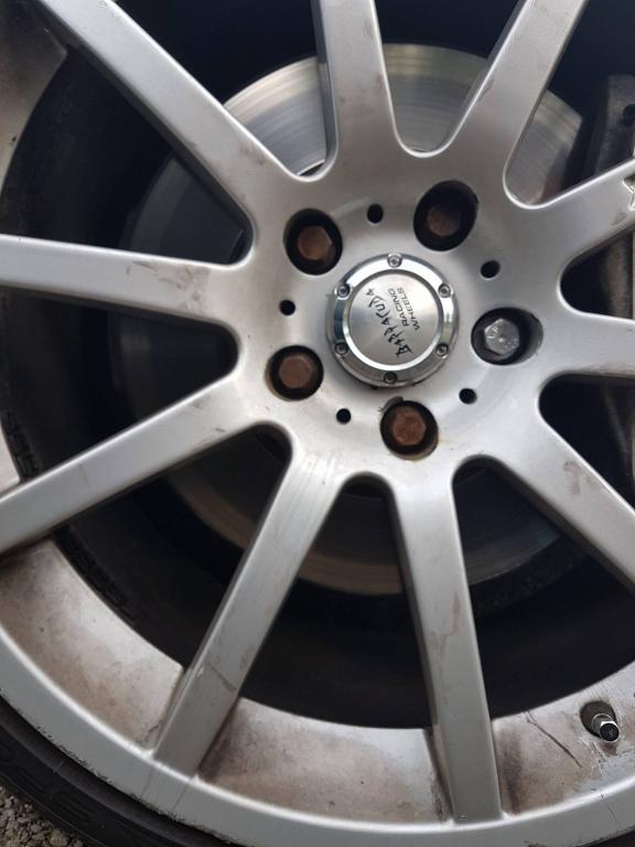

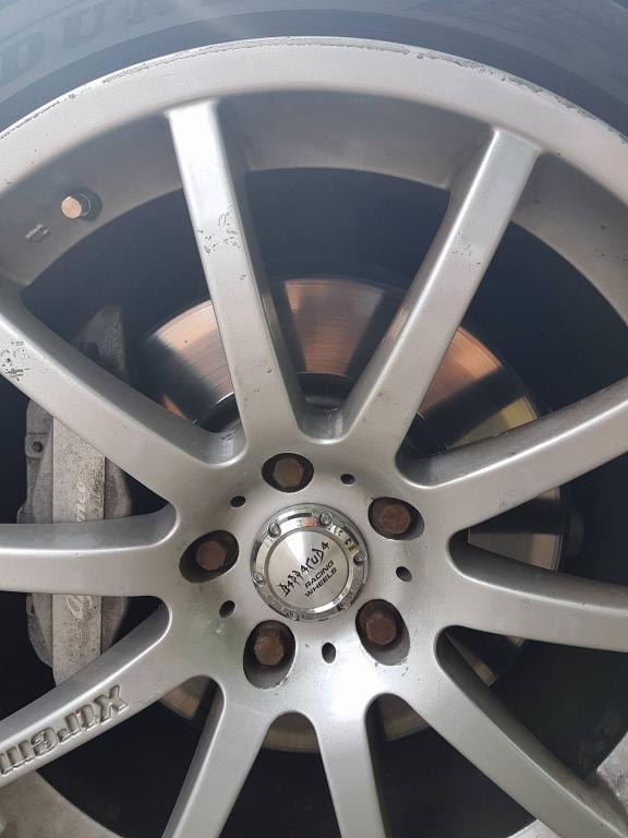

    Witam czy ktoś już miał taki przypadek że po trasie min. 10km przegrzewały mu się tarcze hamulcowe ? dodam że z przodu od kierowcy scina mi opone, mechanik mi powiedział że kiedys musiało być puknięte więc nie wie co z tym zrobić " komiczny problem " ale jest tak samo z dwóch stron, już sam nie wiem co robić bo tyle Dolarów wrzuciłem w to autko i co chwilę coś nowego :/.Kliknij obrazek, aby uzyskać większą wersję

    Po zdj to widać tylko że nie na całej powierzchni klocek pracuje. Czyli grzeją się (parzą?) po 10 km jazdy bez hamowania ? no to nie odbijają klocki, pewnie blokują się w zaciskach.
    Widzę że zaciski brembo - one bardzo lubią zablokować głównie wewnętrzne klocki - puchnie pod blaszkami prowadzącymi krawędź klocka. Trzeba albo to oczyścić, albo zeszlifować brzeg blachy klocka. Albo jedno i drugie.
    A opona, geometria to raczej oddzielna sprawa.
    Zaciski każ w warsztacie rozebrać i wyczyścić (albo sam) i zobacz co się zmieniło. A geometria - gdzieś gdzie porządnie mierzą i ocenią stan zawieszenia.

    Skoro się grzeją to znaczy, że prawdopodobnie tłoczek/tłoczki się zablokowały, ewentualnie klocek. Zdejmij zacisk to się dowiesz co jest nie tak.

    A więc tak, co do klocków, byłem dziś rano w sklepie (10km) pojechałem sprcjalnie bo chciałem zrobić właśnie te zdjęcia, żeby było widoczne rozpędziłem się do 120km/h i pulsacyjnie zmniejszyłem prędkość do 80, taką operacje zrobiłem 2x i efekt widoczny na zdjęciu. Pojadę dziś Do mechanika i zobaczymy co on powie, a co do scinającej opony ( lewa przód ) jeżeli auto jest po jakiejś stłuczce czy da rady jeszcze odratować całą zwrotnicę ? bo jak podnośiliśmy auto na podnośniku to mechanik powiedział że nie widzi tutaj innej opcji tylko wiercić nowe dziury na wahacz dolny żeby się przesunął o kilka cm i opona wróciłą na swoje miejsce ??? Czy jakiś warsztat który się specjalizuje tylko w ustawianiu zbieżności i geometrii powinien się tym zająć ?, jeżeli tego nie zrobię pozostaje mi się wybrać do PL do mechanika złotej rączki żeby to zrobił ;/

    Ten ślad na tarczach to bardziej wygląda na przetransferowany klocek na tarcze, który nie dolega dobrze cała powierzchnią sprawdź te zaciski i klocki jak koledzy wyżej radzą. Co do ścinania opon jedź na geometrie najpierw i zobacz co pokaże jak juz bedziesz miał wydruk będzie można powiedzieć coś więcej. .

    Myślałem, że same z siebie się grzeją. Jeśli hamujesz ze 120 dwukrotnie, to normalne, że będziesz miał gorące hamulce. Aczkolwiek widać, to na co Andrzej zwrócił uwagę, że klocek nie pracuje równo na całej powierzchni.
