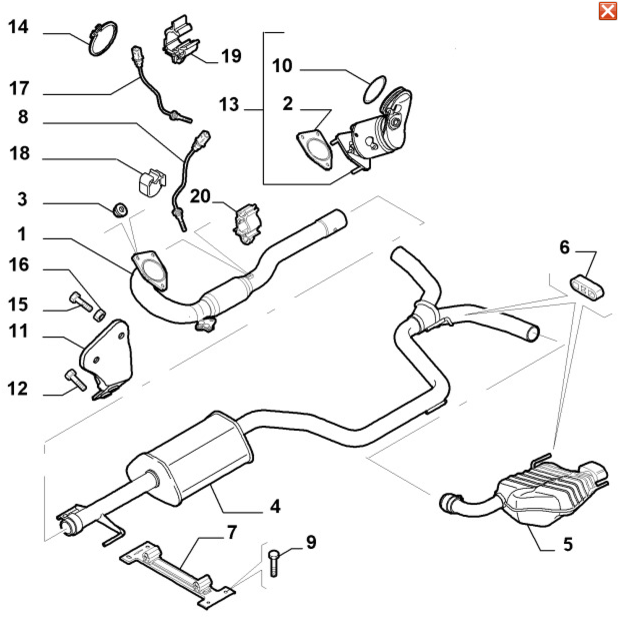

    [MENTION=6]Piotriix[/MENTION] masz na myśli clamp 51807991?
    To element nr 14. W którym miejscu jest montowany?

    O ile jest to klamra do spinania z turbiny z katalizatorem to tak.
    Ja kupiłem do Julki v clampa ,,jebut twoja raz,, bo te fabryczne delikatne oj delikatne.
    Klamry sá takie same w 1.4 i w 1.75 uszczelki też
    W sumie to w 10 minut sprawdzisz czy jest to szczelne oczami a nosem na zimnym rozruchu w 10 sekund
