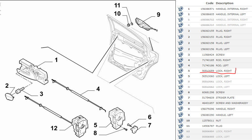

    VIN wpisujesz w polu po prawej.
    Tu jest rysunek i numery części do Twojego auta.

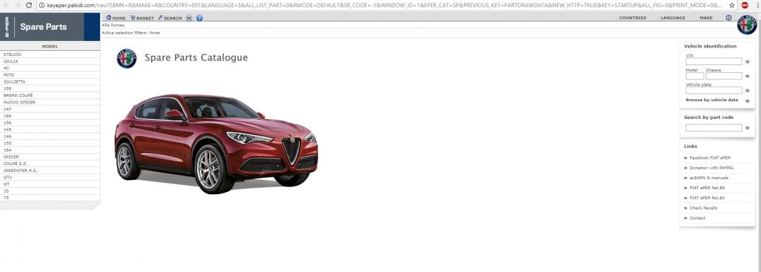

    Klikam w link, który wkleiłem wcześniej i otwiera mi się takie okno w przeglądarce:
Nazwa:	Capture.jpg
Rozmiar:	37.9 KB
    Moja widocznie pamięta wybór. Na początku możliwe, że trzeba wybrać markę pojazdu najpierw.
