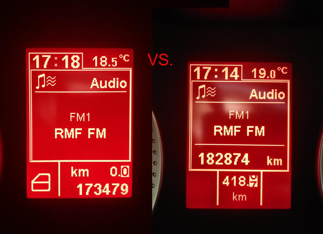

    Hallo,
    Mam takie niecodzienne pytanie - czy zna ktoś sposób na zmianę oprogramowania licznika w 159/Brera/Spinne?

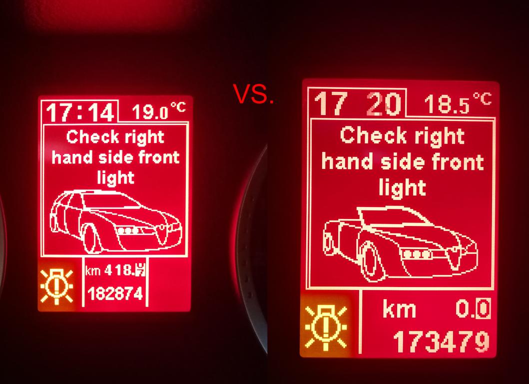

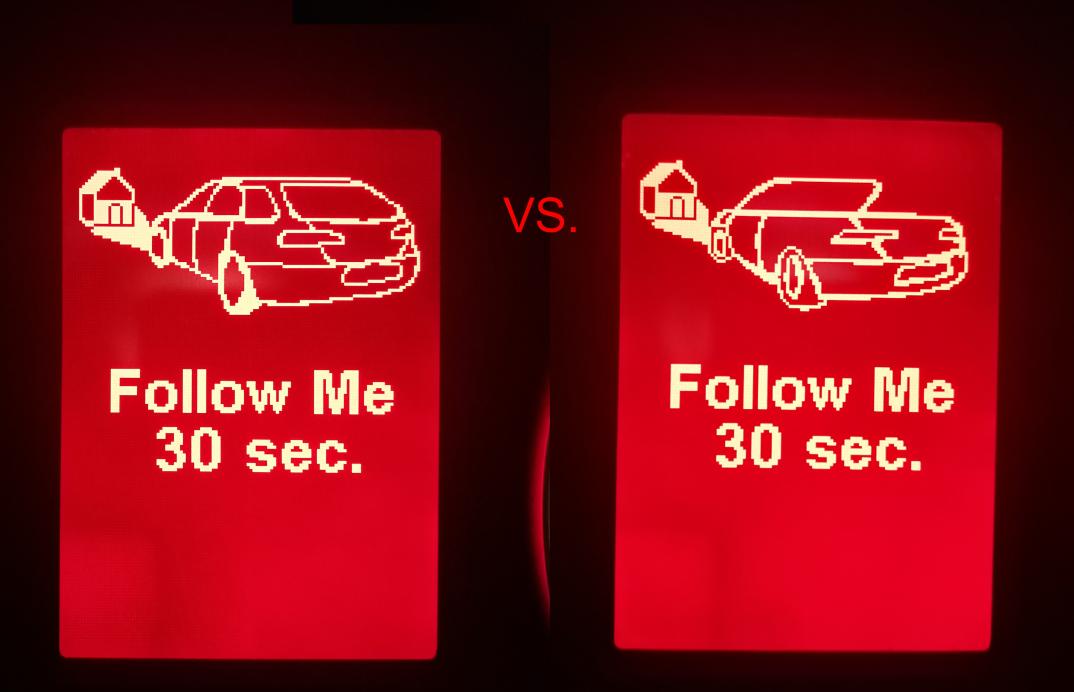

    Konkretnie chodzi mi o zmianę wyświetlanych grafik na ekranie między zegarami. Z doświadczenia widzę, że jest wiele wariantów. Praktycznie każdy licznik może być włożony do dowolnej Alfy z rodziny 939, ale jednak wyświetlacze różnią się (pomijając oczywiste różnice benzyna - diesel) w zależności czy to jest sedan, sw, brera czy też spider.

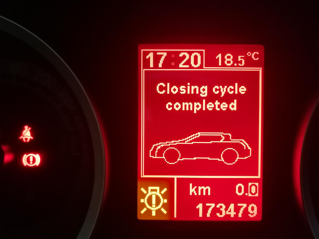

    Opiszę na konkretnym przykładzie: Kupiłem licznik z wersji TI (tyle było w opisie na Allegro), jak się później okazało po podpięciu - jest to wersja ze 159 SW automat . Założyłem go Spidera z manualem. I tu zaczyna się problem. Licznik działa. Jednakże mam dodatkowe "okienko" w którym powinny pokazywać się oznaczenia biegów - u mnie manual wiec mam to "okienko" cały czas puste - przez to wskazanie kilometrów zostało przesunięte wyżej. To jednak najmniejszy problem. Gorzej wyglądają dedykowane grafiki - np. brak świateł- widzę rysunek Alfy 159 SW zamiast Spidera. A najgorszy jest brak dedykowanych grafik - np. proces zamykania/otwierania dachu w Spiderze jest wyświetlany jako grafika i sygnalizowany dźwiękiem - koniec procesu kiedy powinno się zwolnić guzik. Natomiast po wymianie na wersję z kombi nie wiem kiedy proces jest zakończony i muszę po prostu odliczyć sobie kilka sekund po zamknięciu dachu i domknięciu szyb...
    Czy ktoś wie czy jest jakaś możliwość pełnego zaadaptowania licznika tak aby pokazywał to co powinien? Albo poprzez zmianę oprogramowania w samym liczniku, albo może poprzez fizyczne przełożenie jednej z kości pomiędzy płytami PCB?
    Dzięki za propozycje :-)

    Przecież można wybrać typ samochodu podpinając się pod MES. Prawdopodobnie to właśnie będzie dawało inne grafiki (sedan/sw/Brera/Spinne).
    - - - Aktualisiert - - -
    MES > Nadwozie (BCM) > CAN Setup / PROXI > Regulacje > Vehicle type oraz Display type

    Wielkie dzięki! Sprawdzone - działa. Zmieniłem wyświetlane grafiki na dedykowane do Spinnea, do tego skrzynie na manualną, a także można zmienić logo powitalne - np. zamiast loga AR może to być Blue and me...
    Jeszcze raz dzięki za podpowiedź gdzie szukać

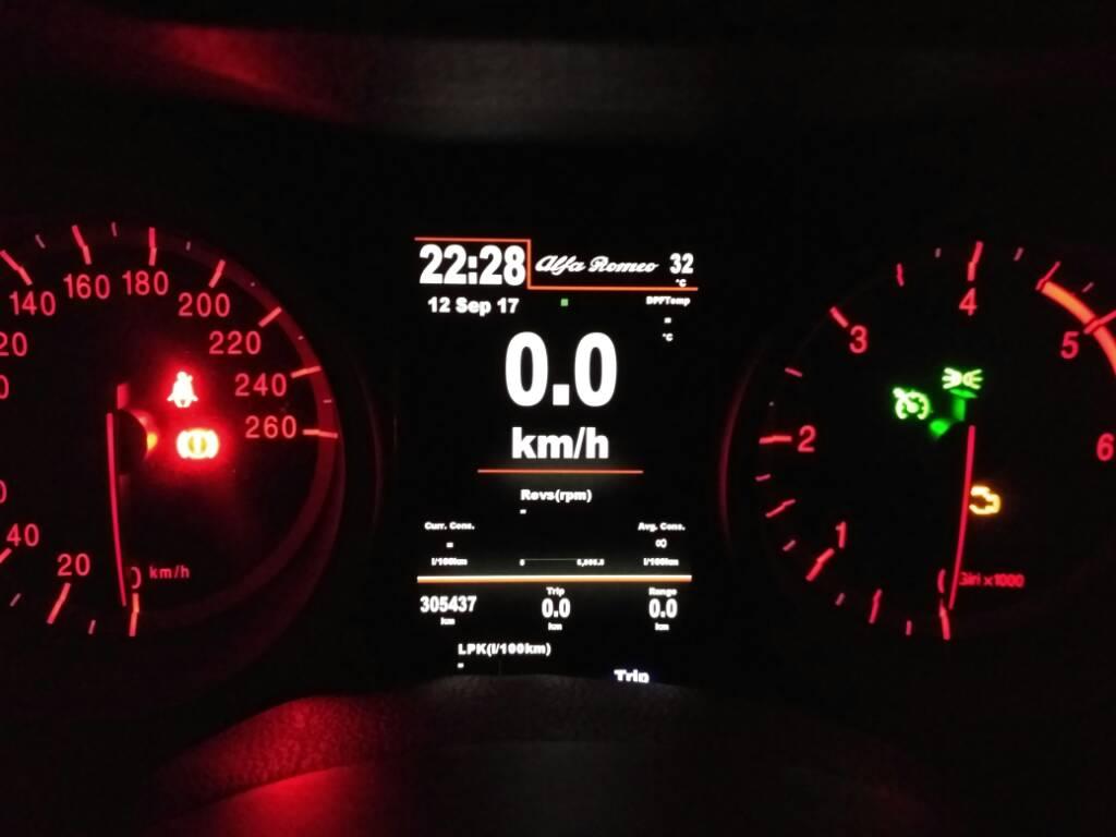

    Podbijam stawke na modyfikacje wyswietlacza
    Gesendet von meinem Redmi 3S mit Tapatalk
    http://www.forum.alfaholicy.org/signaturepics/sigpic18915_1.gif
    Der Benutzer Kenner Avatar Tytanowy
    Er schloss sich der
    11 2012
    Lebt in
    Iława
    Alfa Romeo 159 1,9 8V
    Beiträge
    1,436
    Co to za wyświetlacz? Wygląda zajebiście, szczególnie dobrze byłoby przy białym podświetlaniu.
    Gesendet von meinem 5080X mit Tapatalk
    Der Benutzer Neuling Avatar Diabełek
    Er schloss sich der
    03 2012
    Lebt in
    Krakau, Polen
    159 '06 2.2JTS, Brera '07 2.2JTS, Spider '06 2.2JTS, Mito QV '10 1.4TB
    Beiträge
    88
    Dobre pytanie... Co to za wyświetlacz...?
    radsky
    Ein Gast
    jakiś ARM + graficzny wyświetlacz. Moim zdaniem nie pasuje to do 159. Za dużo bajerów, w sumie to bym się nie zdziwił jakby toto jeszcze filmy mogło wyświetlać. Ciekawe czy to jest do kupienia czy to pojedynczy egzemplarz.
    Ten ficzer jest do zrobienia - w 2 weekendy. Ciekawe jakie było by zapotrzebowanie ? ;-)
    Er schloss sich der
    11 2012
    Lebt in
    Iława
    Beiträge
    1,436
    Ja bym chętnie takie coś wypróbował. Podesłałbym zegary na przeróbkę.
