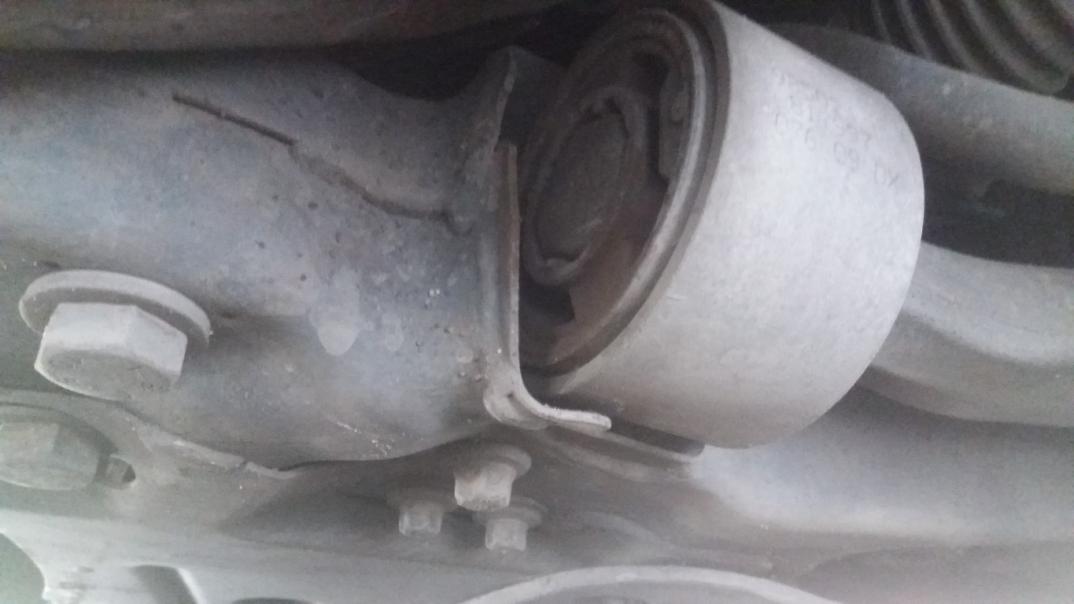

    Czy wymieniał ktoś z Was samodzielnie ten element, bez ściągania całego wahacza?
Nazwa:	20171015_122824.jpg
Rozmiar:	51.5 KB

    Bez demontażu całego wahacza to się raczej nie obejdzie, tuleja siedzi ciasno na wahaczu (przynajmniej oryginalna) i ciężko ją zbić nie mając wahacza poza autem.

    Dokładnie. Cały wahacz na warsztat i najlepiej prasą.
