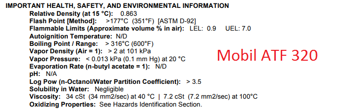

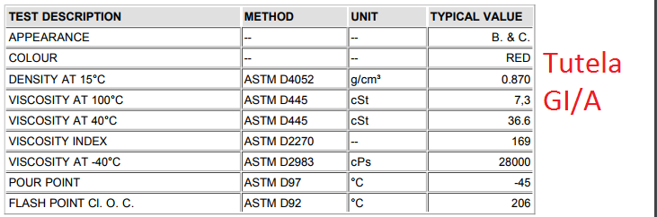

    Małe porównanie GI/A oraz ATF320. Parametry zbliżone.

    Cytat Napisał quba Zobacz post
    Co wlać, aby oszukać trochę system i pompa myślała , że pracuje na zimny oleju?
    A co masz wlane teraz?
