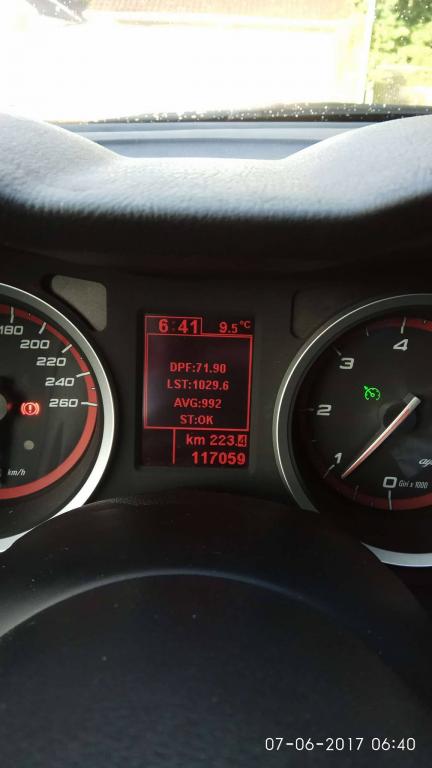

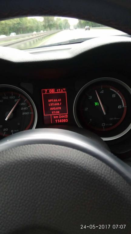

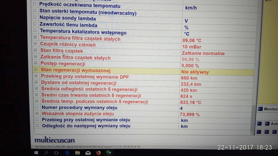

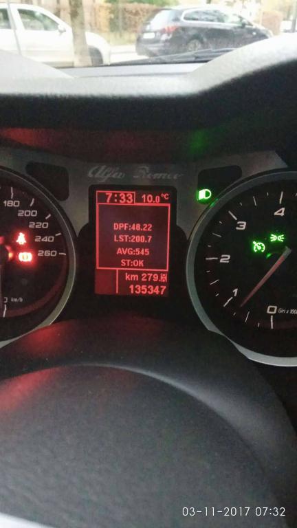

W zalaczniku wrzucam fotki z przed chiptuningu i interwaly wypalania, a teraz po chipie jak to wyglada. Do tego troche danych z mesa. W jakich granicach sa dopuszczalne te korekty wtryskow? Dzisiaj na zimnym, przez okolo kilometr mialem na 5 wtrysku korekty rzedzu 1.5 - 1.7 na plus. Czy to juz jest tragicznie?
Pozdrawiam!24169514_10210807982344114_1474386994_o.jpg24140104_10210807974663922_1948504264_o.jpg24116632_10210807968623771_1568421038_o.jpg24139231_10210807966583720_1997076226_o.jpg
Te 10 mBar to na wolnych obrotach? Ja mam taką różnicę ciśnień dopiero przy 2300 obr. Na wolnych 0 mBar. Zapchanie filtra 50%
