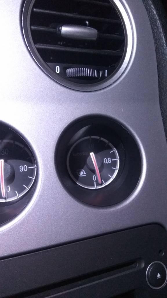

    Skoro już jesteśmy przy tym zaworze, to może być on przyczyną tego, że nawet na wyłączonym motoru(ale "kluczyk" na zaplonie) wskaźnik pokazuje jakieś ciśnienie doladowania ?

    Więc tak, co do wskazania ciśnienia doladowania to masz do wymiany czujnik ciśnienia (zamontowany na kolektorze ssącym) moze zle odczytywac i dlatego turbo przeladowuje (wycie przy lekkim dodaniu gazu) mozesz iec walniety dodatkowo zawór overboost - tez moze przeladowywać, ale mozesz miec równiez luz wzdluzny na wirniku i dlatego wyje, turbo powinno świstać a nie gwizdać. I nie od najniższych obrotów,turbo świszcze jak mocniej się kreci a taki gwizd to ewidentnie problem.

    Próbować go czyścić, czy odrazu kupować następny ? Rozumiem, że mogę köp pozmianowy (0281002845) ?

    //czujnik ciśnienia już zamówiłem, zobaczymy co będzie po jego wymianie ...
