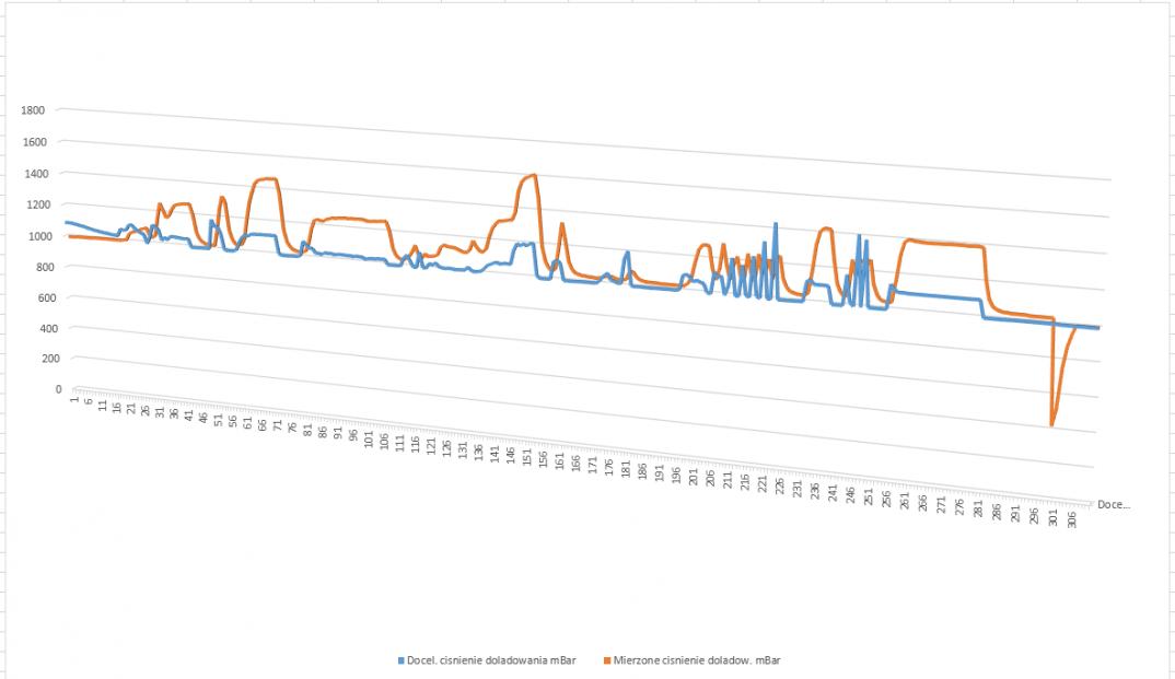

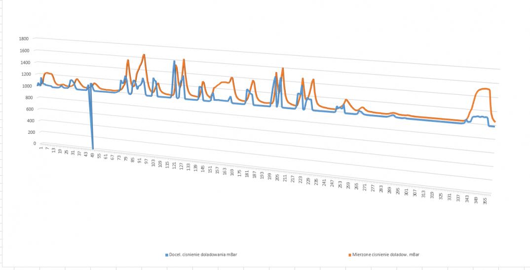

    Zrobiłem jeszcze dla spokoju logi. Czy takie rozbieżności dla overboosta są akceptowalne ?
