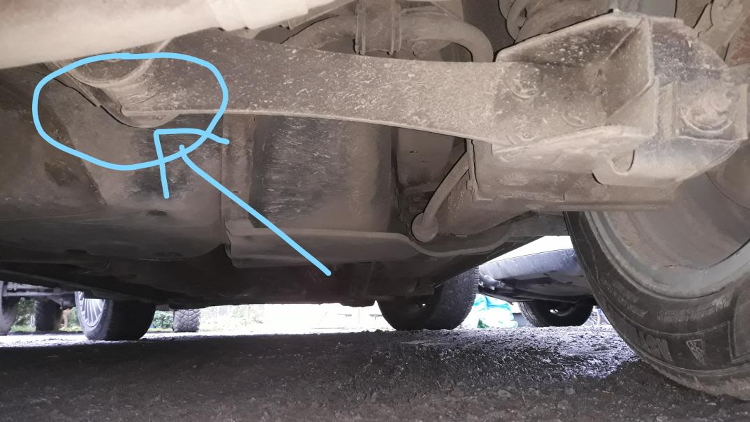

    Witam Panowie , mam problem z tulejami w zawieszeniu z tyłu są zerwane i auto podczas hamowania na zakręcie troszke zamiata tyłem
    Pytanie skąd wziąć takie tulejki? Hurtownie mają jedynie całe zwrotnice i sama tuleja nie jest dostępna. Przerabiał ktoś ten temat? Dla poglądu wrzucam fotki o które tuleje mi chodzi
    Pozdrawiam i dzięki za odpowiedzi

    Hej, element na foto to tuleja w oryginale dostępna tylko z całym tylnym wahaczem.
    Można ją, jak i pozostałe z tylnego zawieszenia, dostać u forumowego kolegi Geparda (osobiście nie testowałem): https://www.autosklep24.pl/pl/p/Tule...chemacie/19105
    Czy miałeś inne objawy oprócz zamiatania tyłem, stukanie? Jaki przebieg? Czuję w kościach, że powoli też muszę się za to zabrać.

    Żadnych stuków kolego , jedynie co to tak jak mowiłem czasem bujnie tyłem

    To by było interesujące, tym bardziej że zamienniki nie są dostępne (tak jak wahacze), a na każdą stronę występuje 6 tulejek. Części są koszmarnie drogie w ASO: zwrotnica 1000 zł, wahacz duży podobnie, banan chyba koło 300 zł.
    Niestety, przebiegi i lata lecą, a guma sie starzeje. U siebie widzę, że po prostu jest stara i zaczyna mi tyłek na studzienkach albo torach tańczyć.

    Przeciez te tuleje mozna kupic osobno
    Poprzeczny dolny http://allegro.pl/tuleja-wahacza-tyl...088796598.html
    Poprzeczny górny http://allegro.pl/alfa-159-brera-spi...891472788.html

    strongflex robi poliuretan, polecam

    Żadna z tych tuleji to nie jest tuleja pływająca zwrotnicy Tą tuleje na chwilę obecną podobno robi tylko firma Tedgum Jest dostępna w autosklep24 Producent trochę przesadza moim zdaniem z ceną Do innych marek podobną tuleje TRW czy Lemforder można kupić dużo taniej
    https://www.autosklep24.pl/pl/p/Tule...chemacie/18130

    Dla pewności sprawdziłem ponownie pierwszy post i tobie też radze Kolega wyraźnie zaznaczył na foto, ze chodzi o tuleje wahacza poprzecznego dolnego ;]
