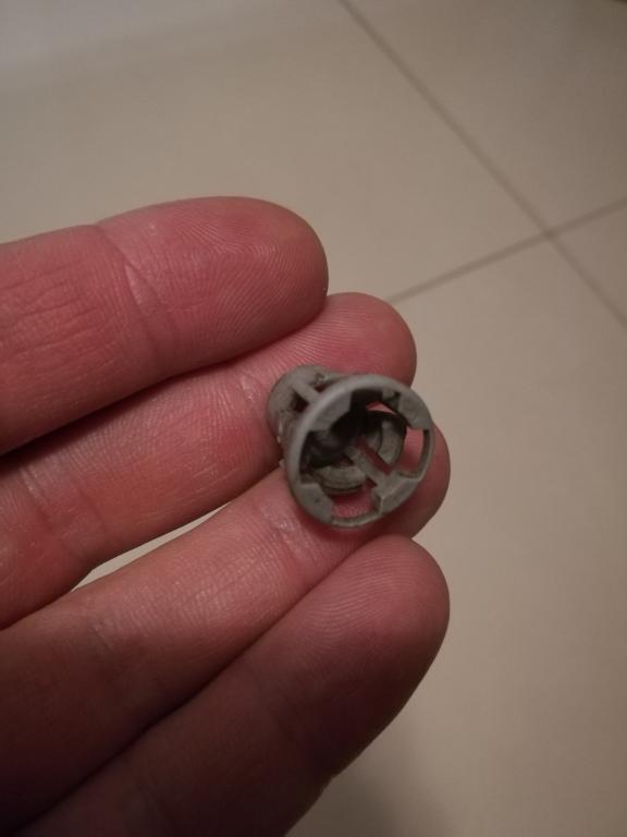

    witajcie przyszła mi pompa ale mam problem z jedna rzeczą, mianowicie spinka ktora zatrzymuje przewód paliwowy przed wypadnieciem z pompy mi pękłą i teraz nie wiem co mam i gdzie to kupic, bo gdzie pytanim nigdzie tego nie ma... kurde... ma może ktoś taka spinke lubi wie gdzie moge takie cos szukać.
    https://www.forum.alfaholicy.org/zal...408_203501.jpg
    to jest cos takiego
