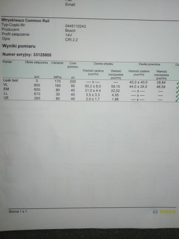

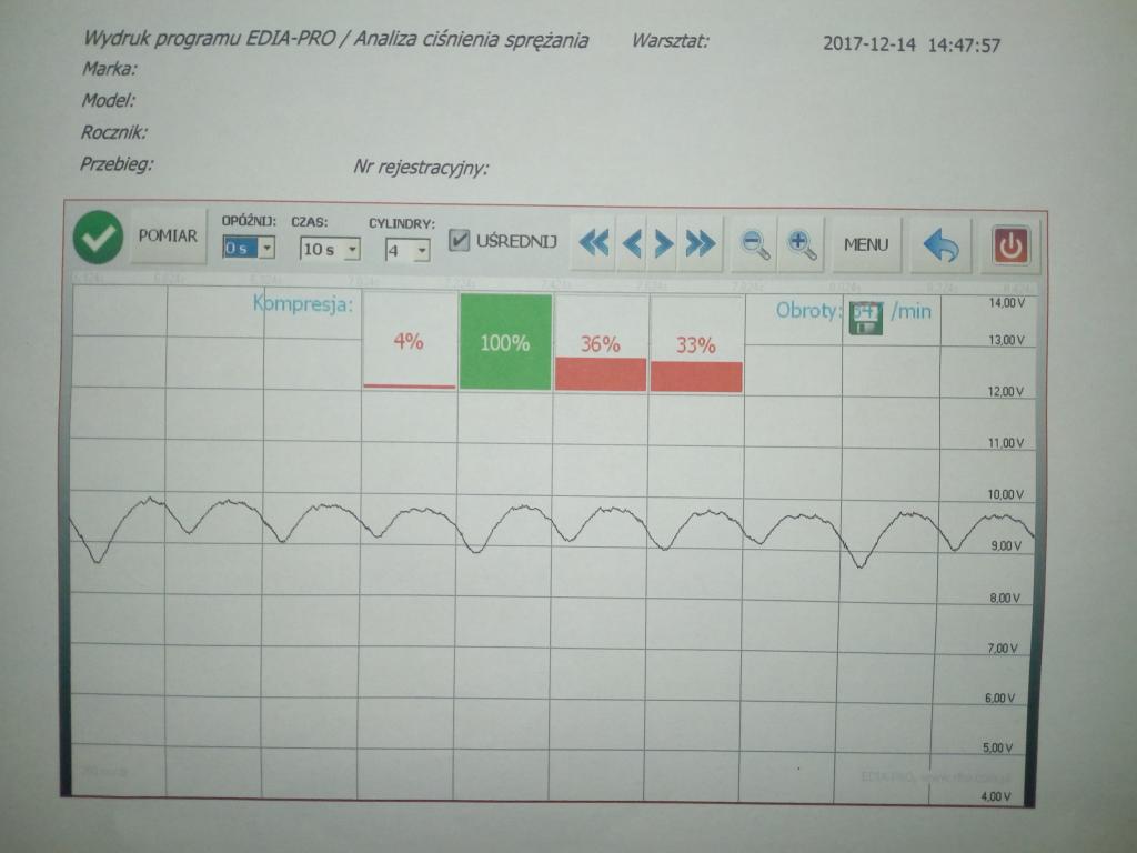

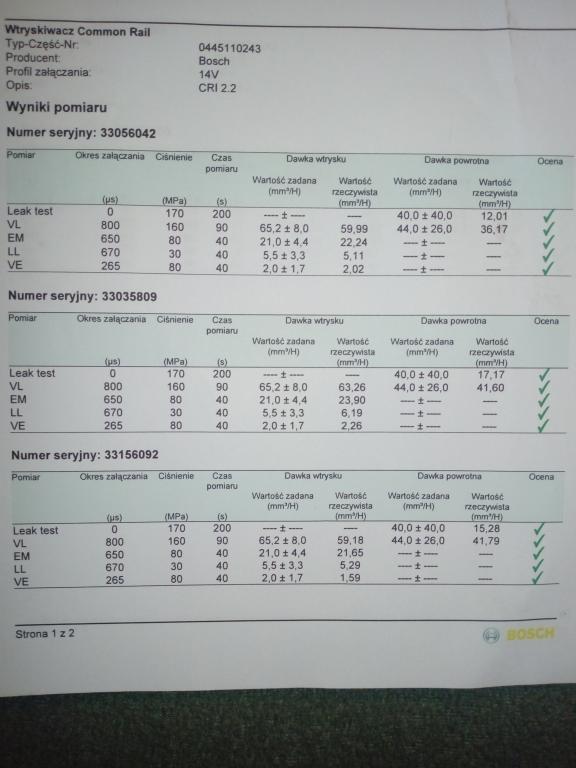

    Teraz z nowości...Dzisiaj w autoryzowanym serwisie bosh zdecydowałem się na sprawdzenie wszystkich wtrysków podejrzewając jeden do regeneracji. Co się okazuje, wszystkie wtryski są ok (jeden wymagał ponoć jedynie "regulacji" problemem natomiast jest co innego - kompresja cylindrów. Brzmi jak wyrok ale zanim wpadnę w panikę chcę poszukać przyczyny i ewentualne możliwości rozwiązania problemu. Dołączam poniżej wydruki z testów wtryskiwaczy i kompresji cylindrów. Proszę o jakąkolwiek pomoc lub namiar na kogoś z Białegostoku kto jest w stanie pomóc.

    A jak była mierzona kompresja? Manometrem czy przez złącze diagnostyczne?

    Jaka metoda robiono pomiar? Przez gniazdo wtryskiwacza?

    Do pomiaru nikt nie używał manometru. To vo usłyszałem to to, że to wydruk z systemu komputerowego. Teraz z innej beczki. Kolerktor mialby aż taki wpływ na objawy i rzekomy brak kompresji aż na trzech cylindrach? Rozgrzany chodzi w miarę a przy odpalaniu na zimnym to masakra jakaś. Szaleje coraz bardziej.
