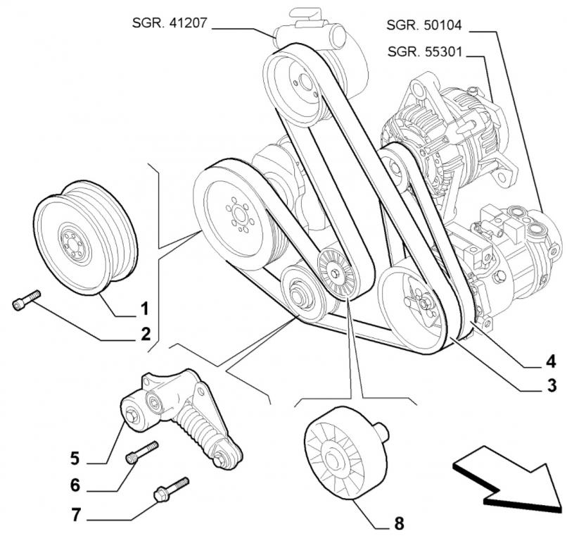

    Cytat Napisał quba Zobacz post
    w 2,2 JTS jest jeden pasek i alternator jest w sąsiedztwie pompy wspomagania
    Są 2 paski w jts 2.2 i tak ten cały układ wygląda:

    07 2012
    LHR
    Nuova Bravo, 159
    13,769
    Rzeczywiście dziwne to, że pasek się ślizga. Tłumaczenie, że to dlatego, że pasek 3PK też słabe. Możesz pójść tańszą drogą - kupić pompę używkę, przekonasz się. Jakbyś zrobił ankietę, to zaznaczyłbym, że moim zdaniem pompa się blokuje - może stawia zbyt duży opór i dlatego przy kontakcie paska z wodą występuje poślizg.
