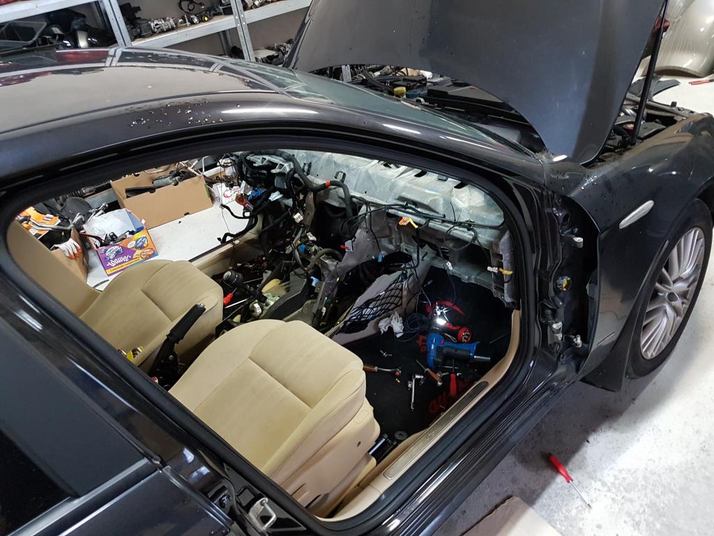

Dobra a tak poważnie, kamerki są na ali po 8$, wyjmij kratkę, będzie lepszy dostęp. Zdejmowanie deski to około 1,5h pracy bez ściągania stelażu . Jestem po takim montażu/demontażu przy zakładaniu PTC.
Demontaż deski w 1.5h to chyba dla kogoś wprawionego czy robiłeś to kolego pierwszy raz?
Pierwszy, nie pierwszy. Filozofii nie ma, wszyscy się tego boja, ale póki nie zdejmujesz drzwi i stelaża (tego w tym wypadku robić nie trzeba), to wszystko idzie gładko. Zegary, kratki, schowek, poduszki, tunel przy lewarku i kierownica. Później tylko śruby deski i jazda. Wiązki przymocowane do stelaża. Po złożeniu nic nie trzeszczy. Czas liczony z wkrętarka.

Dzięki za odrobinę wyobrażenia co dokładnie mnie czeka, a powiedz jeszcze, gdyby teoretycznie niczego nie wyciągać z środka auta to też trzeba demontować drzwi czy da się bez tego?
Warto przygotować sobie kilka pojemników na śrubki aby niemieć problemów przy składaniu.
Drzwi demontujesz tylko do wyjęcia stelaża (ten srebrny z 2 zdj.), a ten do dostania się do nagrzewnicy. Także spokojnie :)
