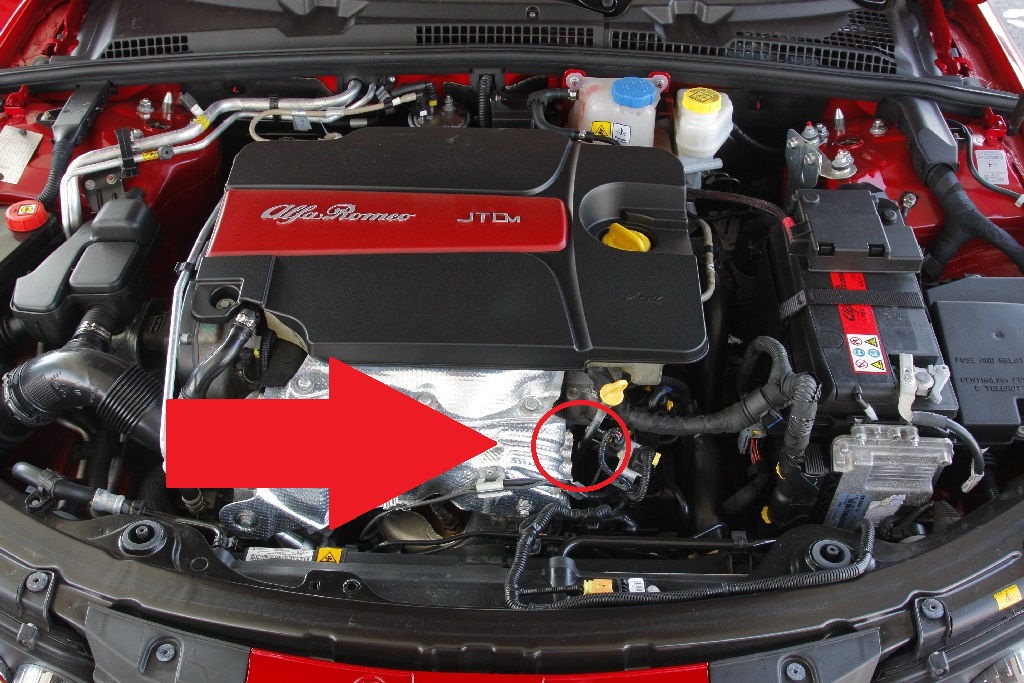

    Witam.
    Alfa 159 2.0 JTDm/170 PS. Według AlfaOBD otwarcie zaworu EGR niezależnie od obrotów 0%, sądziłem, że EGR zaślepiony, natomiast pojawiają się różnice między pozycją docelową (-0.40) a mierzoną (aktualnie 0.45). Co jakiś czas pojawia się Check, nie pamiętam numeru błędu ale chodzi o pozycje EGR(p408?), jedyne objawy jak dotychczas to szarpanie w okolicach 2000/obr. Dzisiaj natomiast po pojawianiu się błędu, silnik wchodził max. do 2000/obr. (pedał gazu wciśnięty do oporu). Po skasowaniu błędu i ponownym odpaleniu żadnych problemów. Dodam, że ok. pół roku temu pojawił się ten sam błąd, winnym okazał się pęknięty wężyk z prawej strony silnika idący z okolic pompy vacum w "dół" silnika (byłbym wdzięczny jeżeli ktoś wie co to fachowo jest, na zdjęciu poglądowe miejsce wężyka), po naprawie żadnych błędów poza szarpaniem silnika. Czy winnym może być rozszczelnienie się połączeń tego wężyka czy też EGR do czyszczenia/wymiany?

    Kwestia czy EGR masz faktycznie zaślepiony.
    Jeśli jest wyłączony w sofcie to błędów na desce mieć nie będziesz.
    Ale dodatkowo powinien być zaślepiony fizycznie, na wszelki wypadek.
    Jeśli nie będzie do końca domknięty, to pomimo wyłączenia w sofcie, możesz mieć mułowatość i jakieś szarpanie.

    Jaką masz mase powietrza zasysanego na przepyłwomierzu na biegu jałowym? Zatkanie DPF 0% prawdopodobnie oznacza usuniecie.Odłącz kostke od zaworu EGR i napisz czy wywaliło Ci jakies bledy ewentualnie czy wszedl z tryb pracy awaryjnej

    mam podobne szarpanie jak autor...czy brudny EGR może to powodowac? Przy szarpnięciach zauważyłem że wskazówka od cisnienia turbo tez skacze. Auto seria, bez modyfikacji...Przy tym osiągi i spalanie jest w normie...
