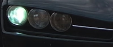

Witam, chciałbym zapytać jak można uzyskać taki efekt światła jak na zdjęciu Bez tytułu.jpg
Są to światła 55W 6000k HID w związku z czym w świetle prawa nie są dopuszczone do ruchu drogowego (chyba że się mylę, to proszę o poprawę). Dlatego chciałbym zapytać czy można uzyskać efekt jak najbardziej zbliżony do powyższego?

Chcesz mieć taki efekt to zamontuj ori ksenony, spryski i poziomowanie. W 159 przed liftem masz całą instalację pod ori ksenon

W przypadku montażu HIDow w standardowej lampie praktycznie nie wstepuje granica swiatło-cień. Co powoduje oślepianie osób jadących z przeciwnej strony.
Dodatkowo takie żarówki emitują dużo ciepła co przekłada sie na wypalanie powierzchni odbłyskowych w reflektorach samochodowych.
Jezeli miałbym cos polecic to żarówki Philips Xtreme Vision bądź Blue Vision. Fakt trzeba zapłacić ~80/100 zl za komplet ale warto. No chyba, że poprostu nie interesuje Nas komfort i bezpieczeństwo osób na drodze to wtedy HIDy...

Oczywiście. Można pokusić się o wymianę całych reflektorów na oryginały ksenonowe. Strzelam, że sam reflektor to ~1200-1300pln/strona. Do tego system spryskiwaczy, który jest obligatoryjny (śmiało można liczyć ~1000pln), poziomowanie, robocizna... I w ten oto sposób dobijasz do 15-20% wartości niemłodego wszak już auta.
Dziekuje, dobrze wiedzieć o takiej opcji.
Kupiłem Philips® X-tremeVision. Zobaczymy jak wyjdzie w praktyce, dzieki.
Dodatkowo mozna jeszcze dać odbłyśniki do regeneracji (poprawa powłoki) oraz wypolerować szkła/plastiki reflektorów. Ale to zależy od tego czy są mocno zajechane. Jak nie to nie ma co ruszać.

Prawdopodobnie u mnie taki zabieg byłby konieczny Mimo oryginalnego ksenonu światła mam dużo gorsze niż w drugim samochodzie którym jest 20 letnia Corsa
W praktyce wyjdzie tak, że za kilka miesięcy ci się spalą. To są żarówki o podwyższonej wydajności świetlnej, którą przy standardowej mocy 55W osiągnięto poprzez zmniejszenie przekroju żarnika. Powoduje to jego niższą trwałość.
Dość droga zabawka, ale kto bogatemu zabroni...
Natomiast ze swojej strony uważam, że jedyny efekt wart zachodu w przypadku oświetlenia, to zwiększanie jego skuteczności. Nie rozumiem tych karkołomnych akrobacji tylko po to, żeby udawać, że wcale nie jeździ się wersją niewyposażoną w ksenony. To są światła, które mają oświetlać drogę, a nie dawać +5 punktów do fajności na dyskotece pod remizą.
