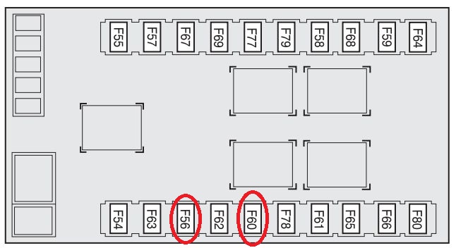

    bezpieczniki od foteli, to te zaznaczone f56 i f60 (25a), czyli masz je w skrzynce bagażnika
    to jest opis z elearna z którego wynika, że fotele elektryczne , nie mają dodatkowego modułu sterowania, są one w centralkach sterowania:
    "Centralki sterujące siedzenia kierowcy H66 i siedzenia pasażera H67 kontrolują cały system. Pokrętła i przyciski sterujące róznych funkcji wbudowane są w te centralki.
    Zasilanie H66 ie H67 - do styku 9 konektora A - dopływa poprzez przekaźnik T21 znajdujący się w skrzynce bezpieczników w komorze bagażnika B45; ten wzbudzony zostaje w linii "poprzez kluczyk" (INT/A) która wychodzi bezpośrednio z węzła blokady kierownicy M89; bezpieczniki F56 i F60 - znajdujące się w B45 - zabezpieczają dwa zasilania.
    Styki 5 konektora A i 8 konektora B H66 i H67 są masą
    Styki 5 i 6 konektora B H66 i H67 są połączone poprzez sieć CAN z Body Computer M1.
    Dwie centralki H66 i H67 sterują, zgodnie z logiką opisaną powyżej różne silniki, które realizują ruchy siedzeń:
    - regulacja pochylenia oparcia: zostaje sterowana silnikiem N132 lub N135;
    - regulacja w kierunku wzdłużnym (przesuwanie) siedzenia: zostaje sterowana silnikiem N1327 lub N130;
    - regulacja wysokości poduszki - część przednia: zostaje sterowana silnikiem N125 lub N128;
    - regulacja wysokości poduszki - część tylna (przechylenie): zostaje sterowana silnikiem N126 lub N129"
