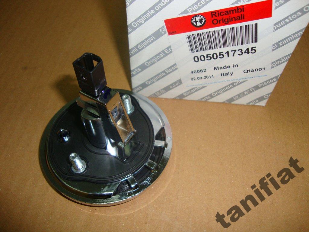

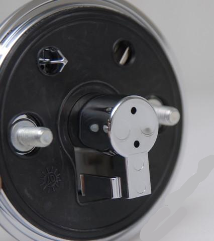

potrzebuje wymienic bo stary wyblakl.
na allegro sa dwa
pytanie, czy i jeden i drugi sie nada. czy jest jakas roznica czy mam wyjac najpierw stary?
dyskretna roznica ale moze sie okazac kluczowa
juz chyba sam wiem... pierwszy jest do otwierania klapy a drugi w wersji bez otwierania click push?
Jeden to zwykły znaczek a drugi z przyciskiem do otwierania bagażnika z mikrostykiem
[MENTION=28117]slawek986[/MENTION] Oba emblematy są z mikrostykiem do otwierania klapy.
[MENTION=74857]Crazy_Joe[/MENTION] Pierwszy z wtyczką prostą, to emblemat do 159. Drugi emblemat z wtyczką kątową, jest dla Brery.
Zarówno 159 jak i Brera dostały mikrostyk w emblemacie po lifcie.

To dziwne bo ja miałem taki z drugiego Zdjęcia bez mikrostyku. Znaczek przedliftowy
Ostatnia edycja:
Miałeś taką jak na drugim zdjęciu, z kątową wtyczką? To do czego ta wtyczka?
U mnie w brerze nie ma w ogóle wtyczki bo mam przedlift, więc otwieranie klapy jest w podłokietniku.
Nie bylo wtyczki. Po prostu tylko ten widoczny na zdjęciu plastik. Ja też nie miałem mikrostyku bo wersja przedliftowa ale teraz już mam emblemat poliftowy z mikrostykiem i mogę otwierać z podsufitki albo naciskając znaczek
