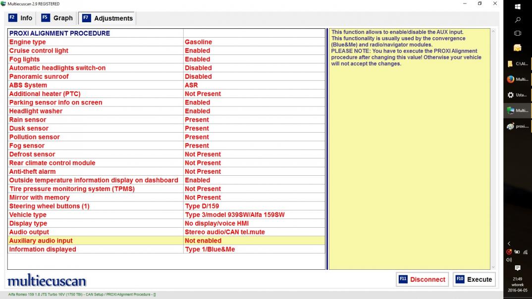

ja jak dołożyłem blue&me nav i zrobiłem proxi i updaty, to właśnie mi zniknęło menu navi (nie wiem z jakiego powodu, ale tak się stało - było menu Navigation, ale puste w środku). okazało się ze musiałem zmienić ustawienie w Proxi Display Type na No Display/Voice HMI, po tym proxi i ruszyło. Tyle że nie używam - tak dołożyłem hobbystycznie - mapy są najnowsze z 2010r a interfejs straszna lipa.
Wiem że te mapy to lipa, no ale działało i było. U mnie całkiem zniknęła opcja nawigacji z menu głównego (przy okazji message reader), do tego nie działają przyciski na podsufitce, teraz jest jakoś tak pusto.Po podłączeniu MES'a nie ma żadnych błędów moduł B&M NAV widzi. Wgrywanie update 5.6 przechodzi bez problemu jak i również osiowanie proxy. Ponowne odłączenie akumulatora tez nie pomaga. W sumie to nie wiem co mogę więcej zrobic. Update który pobrałem jest tak oznaczony Aggiornamento_BlueMe_NAV_5.6_11.05.2012, może to jakaś nieodpowiednia wersja. Ten plik pobiera na podstawie pliku zgranego z modułu przez konfigurator. Może ktoś by mi podrzucił na e-maila odpowiedni update, o ile jest możliwość że bedzie inny.

a jak ustawienia w Proxi wyglądają, porównaj z tymi które wkleiłem (oczywiście te które mogą mieć właśnie Display type, może przyciski kierownicy)?
