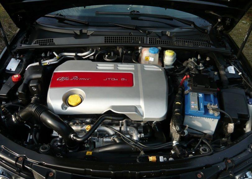

    Witam,
    potrzebuję pomocy w namierzeniu części. Mój mechanik powiedział mi, że mam przetarcie na przewodzie/ wężu łączącym turbo z intercoolerem i żebym tego poszukał, bo jak się przetrze do końca to może się szybko dpf zawalić.
    Zaglądałem pod maskę, ale nie mogę namierzyć tego przetarcia na wężu, a że nie jestem mechanikiem to nie wiem do końca czy patrzę w dobrym miejscu. Może ktoś mi pomóc w namierzeniu tej części, jaki jest jego numer w silniku 1,9 JTDm 8v 120 km? Możecie nawet zaznaczyć na zdjęciu albo gdzieś na schemacie Czy ten o 16v pasuje też do 8v?

Nazwa:	engine_8v.jpg
Rozmiar:	72.2 KB
