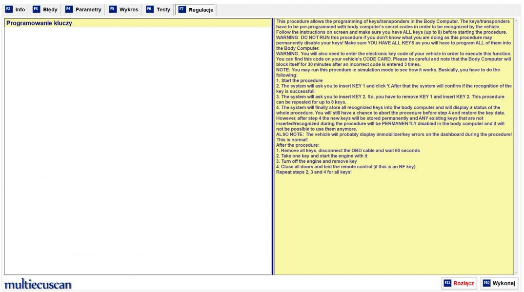

    W wersji 2.2 MES nie było takiej opcji. Teraz zainstalowałem 3.6 i w zakładce regulacja jest taka opcja. Jednak wszystkie takie opcje wolę robić przy połączeniu kablowym niż BT. Tylko czy to jest bezpieczne? Nie chciałbym stracić drugiego kluczyka Dziękuję wszystkim za zainteresowanie tematem, myślałem że więcej osób miało taką przypadłość bo w sumie 159 nie jest już z byt młoda ale jak widać chyba nieliczni mają taki problem, albo opisują go na forum

    Ja nigdy nic nie popsułem przy programowaniu. W razie problemów z brakiem wykrycia kluczyka podczas programowania kończysz procedurę tak aby nie zapamiętać efektów i wszystko zostaje po staremu. Oczywiście gwarancji Ci na to nie daję - że nie popsujesz
    Wg mojego doświadczenia kodowanie klucza nic nie da, piałem Ci o tym na FB. Wg mnie jest jednak uszkodzony.
    Ale możesz próbować, nie miałem identycznej sytuacji, może akurat będziesz miał farta.
