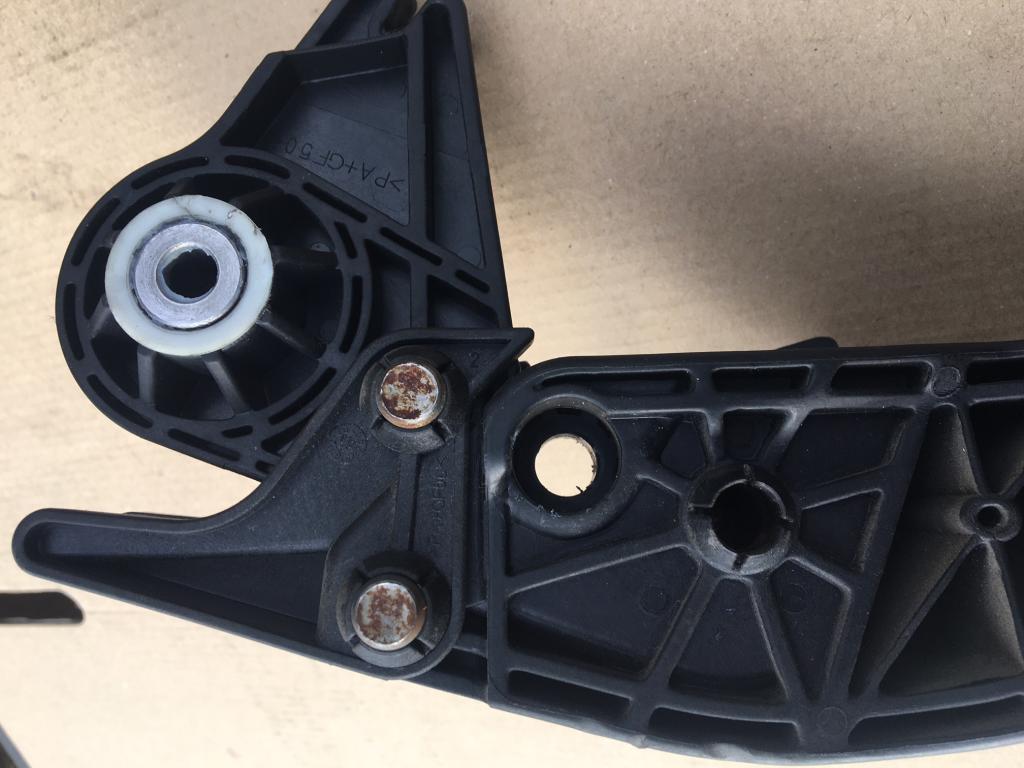

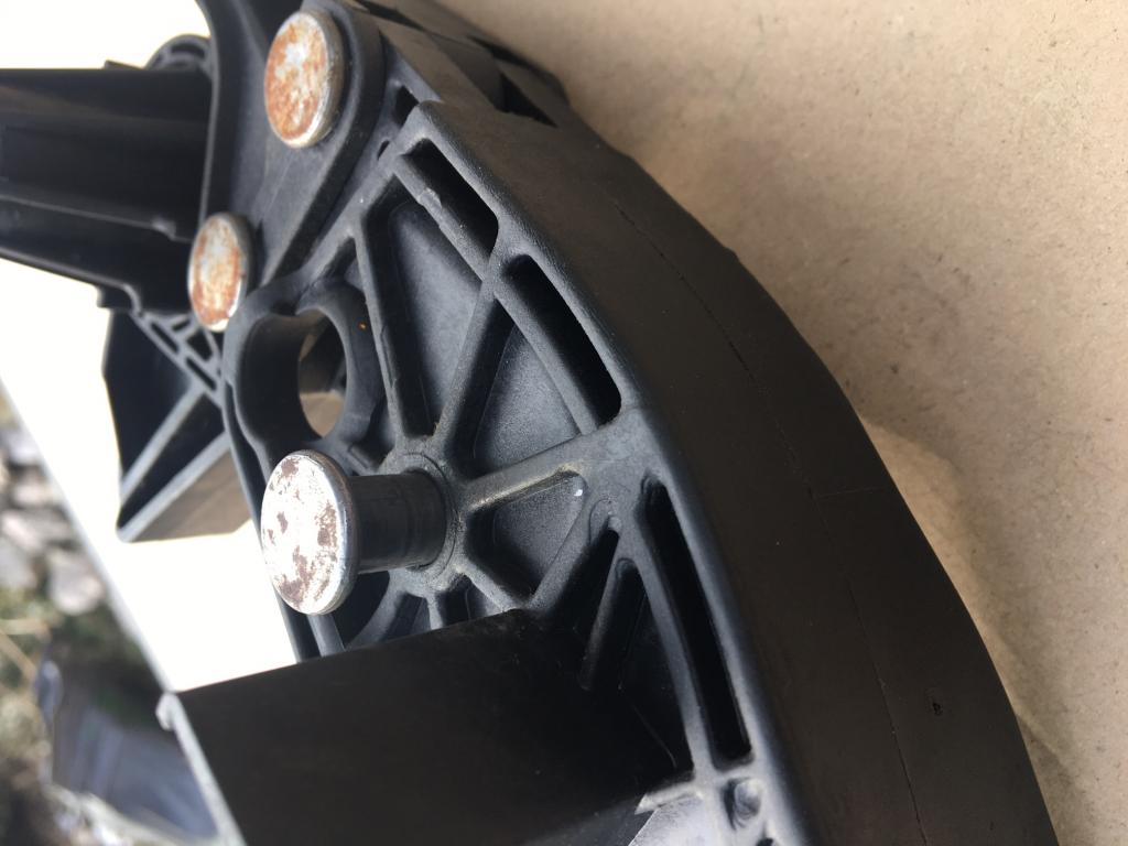

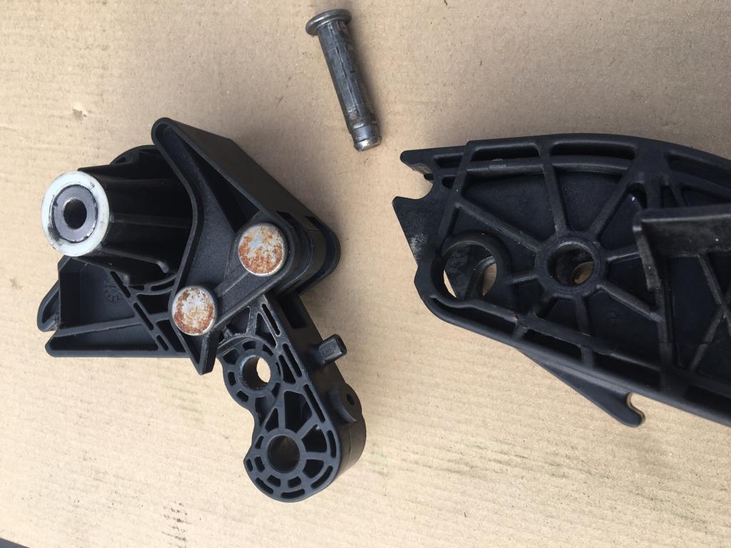

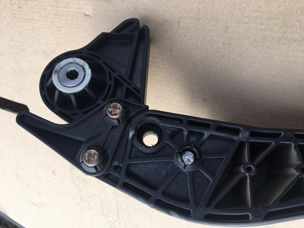

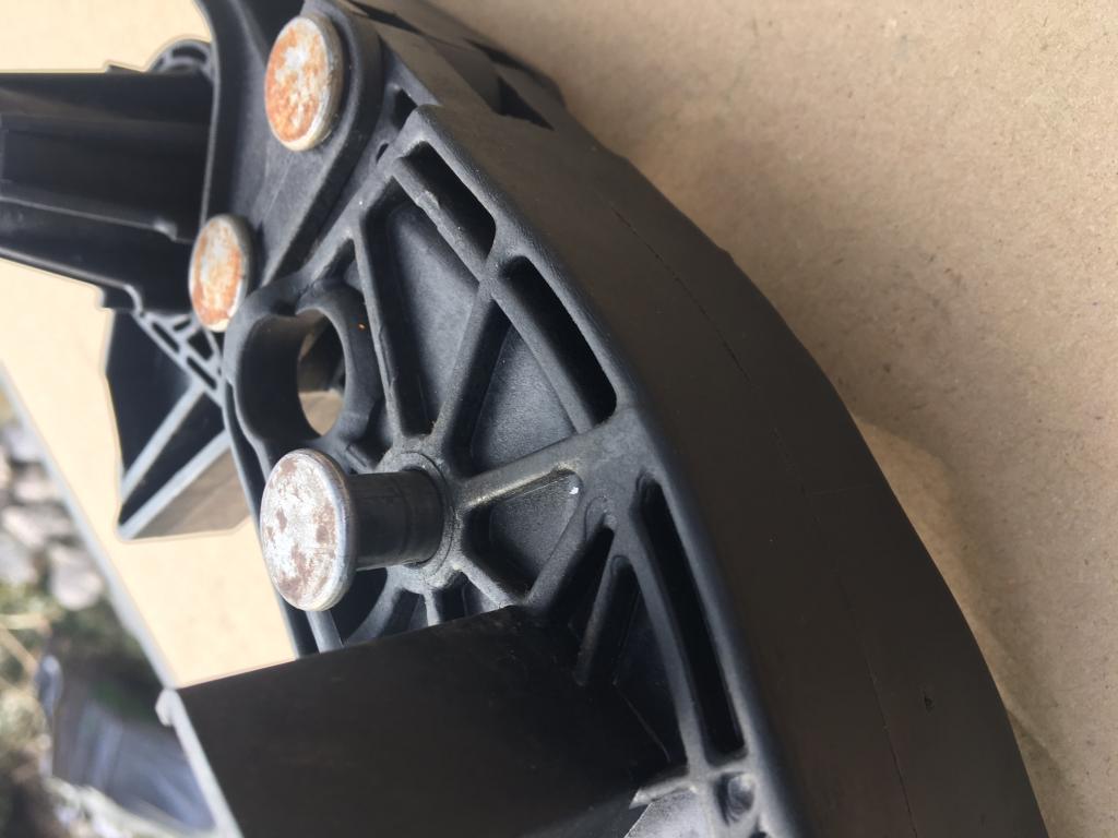

    Witam . Pompa dopadła i mnie.Skorzystałem z porady A~~Zdislaw bo podczas oględzin przed rozbiórką porada druga (bez ściągania pedału ) była dla mnie niejasna robiąc to pierwszy raz nie wiadomo co i jak zdemontować.Dlatego też postanowiłem dołączyć foty
    całego pedału po zdemontowaniu .Rozdzielenie go wykonałem po delikatnym wybiciu bolca , wybija się łatwo dla tego też twierdzę że da się go wybić w samochodzie i rozdzielić a wtedy nie trzeba demontować skrzynki bezpieczników (co też nie jest łatwe) Wtedy
    odkręcona pompa od nadwozia i wyluzowana z przewodów powinna dać się zdemontować.Załączone fotki powinny przyszłym specom pomóc w zobrazowaniu problemu i ogarnięciu tematu. Życzę powodzenia bo ze względu na ciasnotę i położenie robota dla cierpliwych.Kliknij obrazek, aby uzyskać większą wersję
