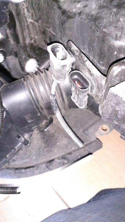

    Witam mam pytanko odnosnie instalacji do halogenów przód w 159 czy w wersjach bez halogenow takowa instalacja byla ? Gdzie ew. Znajduje sie wtyczka do wiazki ze zdarzaka ?

    No ja tez ale mam 9tke ktora miala kosmetyczne uszkodzenie przodu. Kupiona już bez zderzaka, zderzak już jest nowy pomalowany ale nie ma wiazki od halogenow z tego co wiem powinna byc wiazka w zderzaku. Dwie wtyczki do halogenow i jedna do instalacji auta i teraz pytanie gdzie jest gniazdo na auciem do tej wiazki???

    10,594
    wtyk jest obok obudowy filtra powietrza, tu masz zdjęcie miejsca gdzie jest wtyczka:
Nazwa:	IMG_20151230_001051a.jpg
Rozmiar:	49.6 KB
    (to z dokładania instalacji przedniego PDC - FYI jest zdjęty zderzak)

    O to chodzilo dzieki kolego
