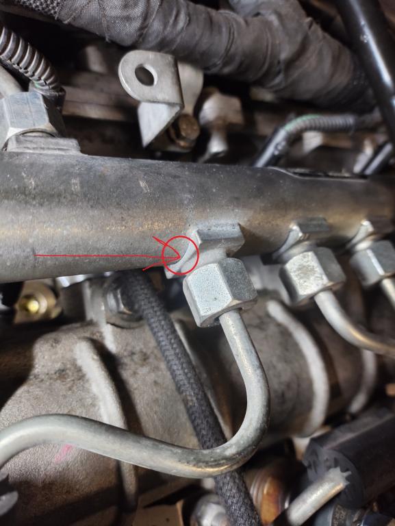

  3. #13
    02 2014
    159 TI 2.4 Sedan
    3
    Drodzy forumowicze, pojawił się wyciek paliwa z listwy wtryskowej w miejscu łączenia elementu z gwintem a samą listwą (jak na zdjęciu).
    Problem w tym, że nie mogę jej nigdzie dostać, Fiat/Bosch nie produkuje, serwisy nie posiadają, zamienników brak, używek brak. Co prawda trafiają się pojedyncze sztuki na zagranicznych portalach, ale nie mam do nich zaufania.
    Może któryś z forumowiczów posiada taką listwę, zna firmę lub osobę która może pomóc. Może nawet ktoś próbował naprawy? wyciek jest w miejscu które być może da się załatać spawem. Każdy pomysł się przyda.
    Listwa z jednym czujnikiem, Numery BOSCH 55200267, 0445215018.Kliknij obrazek, aby uzyskać większą wersję

  4. #14
    Użytkownik Świeżak Avatar blondyn26081987
    05 2010
    s-c
    alfa 156 seele speed 2001 była obecnie AR 159 2.4 210 kucy
    65
    Naprawiałem taką listwę znaczy same gwinty odcinałem i dawałem nowe gwinty a boki i góra spawane i nic nie puszczało tylko trzeba dobrze listwę wyczyścić z paliwa przed spawaniem
