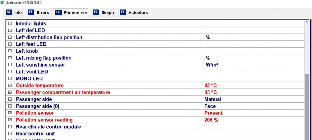

    No więc u mnie nie ma w MES-ie dwóch różnych opcji na OUTSIDE TEMPERATURE:
Nazwa:	kkkkk.jpg
Rozmiar:	72.9 KB
    Więc myślę, że to -40 to jakaś głupota.

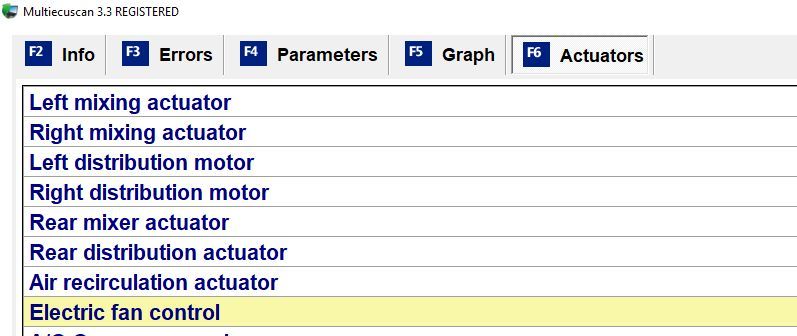

    Ale sprawdź sobie test tego wentylatora w kabinie poprzez MES:
Nazwa:	hhhhhhhhh.jpg
Rozmiar:	42.4 KB
    U mnie test najpierw włącza max prędkość, a potem jakąś tak w połowie.
