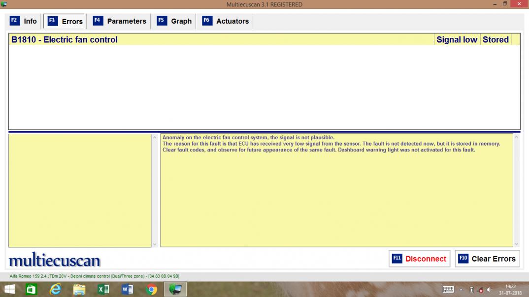

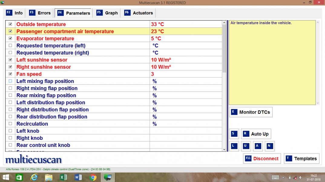

    Witam Panowie, zmagam się z problemem bardzo uciążliwym, szczególnie biorąc pod uwagę warunki jakie mamy obecnie na zewnątrz.
    Otóż w mojej Alfie przestała ostatnio działać efektywnie klimatyzacja i nie wiem z czego to wynika. Często zdarza się, że nawet wentylator nie wchodzi na wyższe obroty. Co może być przyczyną?
    Wszedłem w MESa, i zaniepokoiło mnie kilka parametrów.
    Pierwszym z nich jest błąd B1810, czujnik wentylatora.

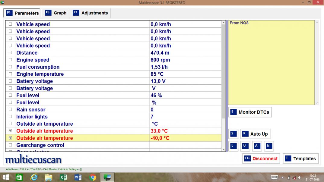

    Tym co mnie najbardziej jednak martwi jest temperatura -40 stopni, jaką pokazuje czujnik. MES określą tę temperaturę jako "FROM NQS".
    Ktoś kojarzy co to jest to NQS i gdzie to się znajduje? Czy to normalne żeby ten czujnik pokazywał taką temperaturę?

    -40 to prawdopodobnie brak sygnału z czunika w ogóle.

    NQS (Nodo Quadro Strumenti), to nie jest raczej AQS...

    Może tak ma być (to -40)... Po prostu nie ma tam czujnika i już.
    Obok masz wskazania 33 stopnie, więc działa zewnętrzny.
    Postaram się sprawdzić jak u mnie to wygląda.
    U Ciebie to jest problem chyba z połączeniem z wentylatorem. Tak wskazuje opis.
    Zobacz połączenie z nim. Może gdzieś kable zaśniedziały.

    Z czujnikiem to bym bardziej obstawial że chodzi o czujnik temperatury na parowniku klimatyzacji... Wentylator nawiewu działa ci w ogóle ? Jeśli działa to działa na każdej prędkości ?
    Wysłane z mojego Redmi 5 przy użyciu Tapatalka
    Edit: NQS wychodzi na to że to jest panel sterowania w panelu sterowania klimatyzacją też masz czujnik pod lewym pokrętłem za tymi krateczkami jest tam jeszcze wentylatorek który zaciąga powietrze do niego spróbuj przedmuchać ale jeśli pokazuje -40 to bardziej prawdopodobne że przerwa w obwodzie jakis zimny lut albo coś wymontuj ten panel klimy i sprawdź pod tym kątem
