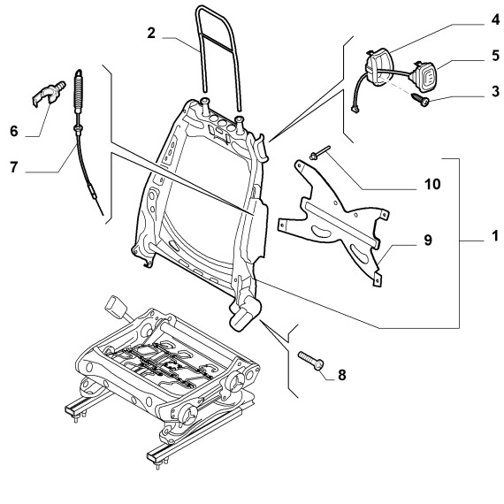

    Czy można jakoś załatwić wskazaną część, czy zostaje tylko ASO? Chodzi o nr 5 z obrazka, nr katalogowy 185066360 strona lewa - pasażera. Wystarczy mi sama rączka bez linki, ale chyba występuje to razem.

    Rączka występuje razem w zestawie z linkami (są dwie linki do jednego uchwytu).
    Ciężko dostępne. I nie występuje w innych alfach (147 oraz GT mają inną rączkę).
    Niestety w brerze jakoś dziwnie się blokuje zaczep fotela i łatwo można wyłamać rączkę. Szczególnie, jak ktoś nie dociśnie fotela, tylko od razu rwie za rączkę.
    Ja u siebie już jestem po wymianie. Udało mi się kupić za chyba 100,- na allegro nowy zestaw do lewej strony.
