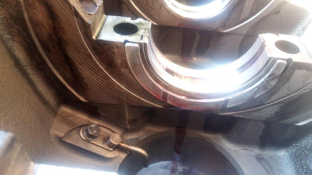

    Jak to w życiu bywa - coś się rozkręca a potem nie pamięta.
    W tym przypadku chodzi o półpierścienie dystansowe wału korbowego - w jakiej pozycji powinny być one zamontowane? Ani eper ani elearn nic nie pokazuje.
    Dziś zamontowałem je tak jak mi logika podpowiada - stroną z rowkami do wału korbowego (bo tutaj powinno iść większe smarowanie) a stroną gładką do mostka na bloku
Nazwa:	IMG_20180822_174207.jpg
Rozmiar:	80.8 KB
    Dobrze czy źle? Bo jak źle to jeszcze mogę rozkręcić i zmienić.

    Dobrze. Zauważ, że z drugiej strony masz napisy Luz wzdłużny wału powinien mieścić się w granicach 0.049 ÷ 0.211 mm

    Dzięki za odpowiedź.
    Co do luzu to postaram się pomierzyć.
