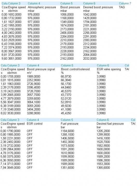

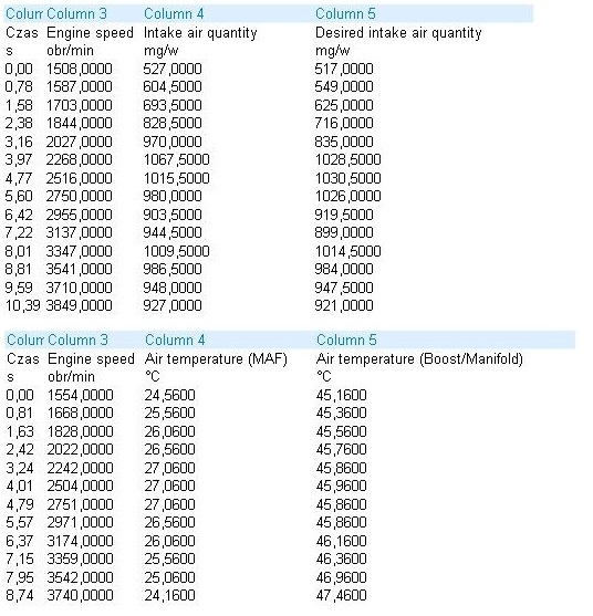

    Witam. Na wstępie dodam ze robię logi pierwszy raz wiec proszę o odrobinę wyrozumiałości. Kupiłem kabel bo już mam dość mechaników którzy każą mi wszystko w aucie wymieniać a problem dalej jest. Alfa kopci na czarno po dodaniu gazu. Silnik 1.9 jtdm 150km. Według mnie przyspiesza dobrze, tylko kopci. Mechanik podmieniał wtryski z innych Alf z tym silnikiem ale dalej to samo. Egr i Dpf usunięte. Przeplywka trzecia w aucie, czujnik doładowania czyszczony, nieszczelności nie słychać. Proszę o jakieś wskazówki. Dziękuję
Nazwa:	2222.jpg
Rozmiar:	118.6 KB
ID:	249638   Kliknij obrazek, aby uzyskać większą wersję
Nazwa:	11111.jpg
Rozmiar:	86.1 KB

    W logach wyraznie widac ze turbo niedomaga, ale to raczej wina geometrii. Max roznica pomiedzy cisnieniem doladowania powinna nie przekraczac 100mbar. A u Ciebie raz niedoladowuje prawie po 500mbar a raz przeładowuje po 300mbar

    Miałem wrażenie ze po zrobieniu logow gdzie auto dość konkretnie cisnąłem to teraz kopci wyraźnie mniej. Czy przeczyszczenie tych kierowczniczek w turbie rozwiązałoby problem ?

    Zrób jeszcze logi korekt wtrysków. Bo to ze mechanik podmieniał to nic nie daje bo pewnie ich nie zaprogramował
    Egr usuniety ale czy zaslepiony ?? bo moze byc tak ze jest wywalony ale uchylony i spaliny ida normalnie do kolektora.

    egr usunięty elektronicznie i zaślepiony blaszką przez mechanika. I mam rozumieć że turbo już jest w takim stanie ze porządne przedmuchanie raczej nie pomoże ?
