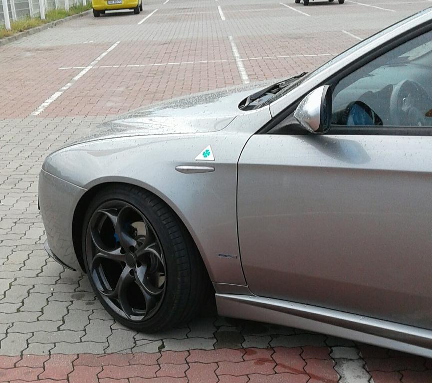

    Raczej na feldze od wewnątrz powinno być napisane kolego. Ja mam 8.5 cala i mam 225 40 i jest eleganckoKliknij obrazek, aby uzyskać większą wersję

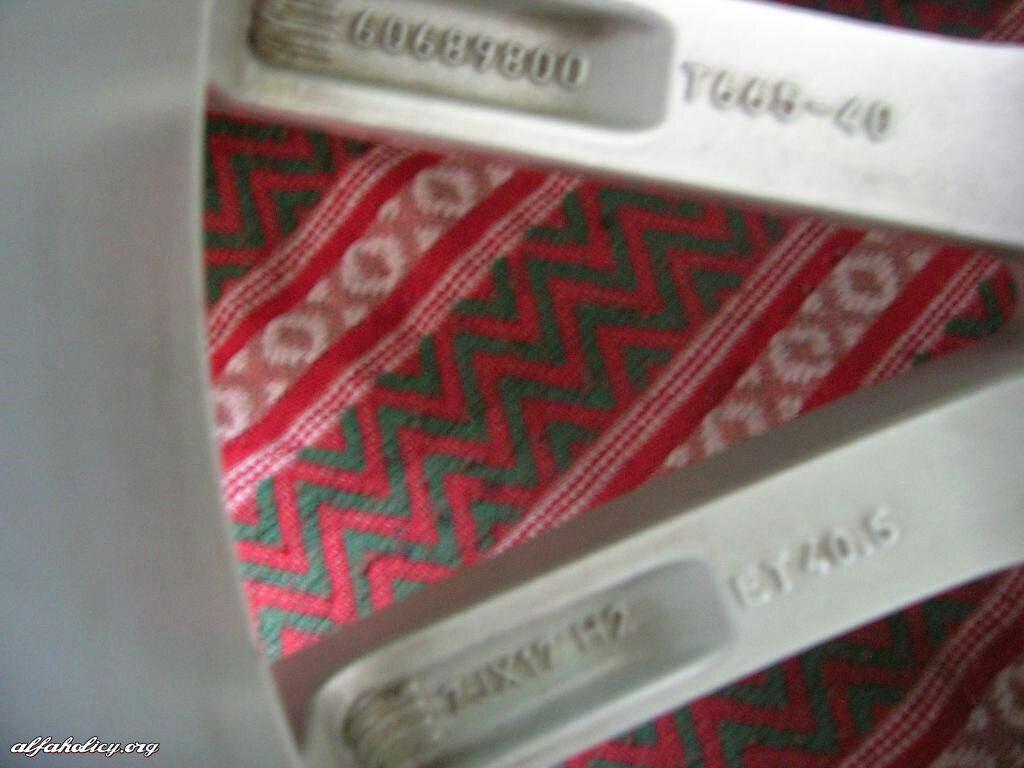

    szerokośc ma oznaczenie J ...
    np J 8 - oznacza 8" szerokości
    np na foto 7J x 17 ET 40.5
    czyli szerokośc 7" , średnica 17" , ET 40.5
Nazwa:	toora.jpg
Rozmiar:	81.3 KB
    bo np 205 opona na feldze np 8.5 to raczej słaby pomysł ...

    19" najczęściej mają 8.5" szerokości wtedy najlepiej 235/40 Tak jak jest wg instrukcji.
