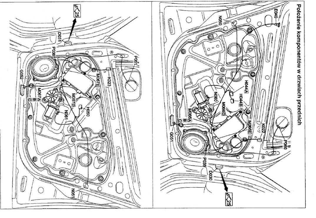

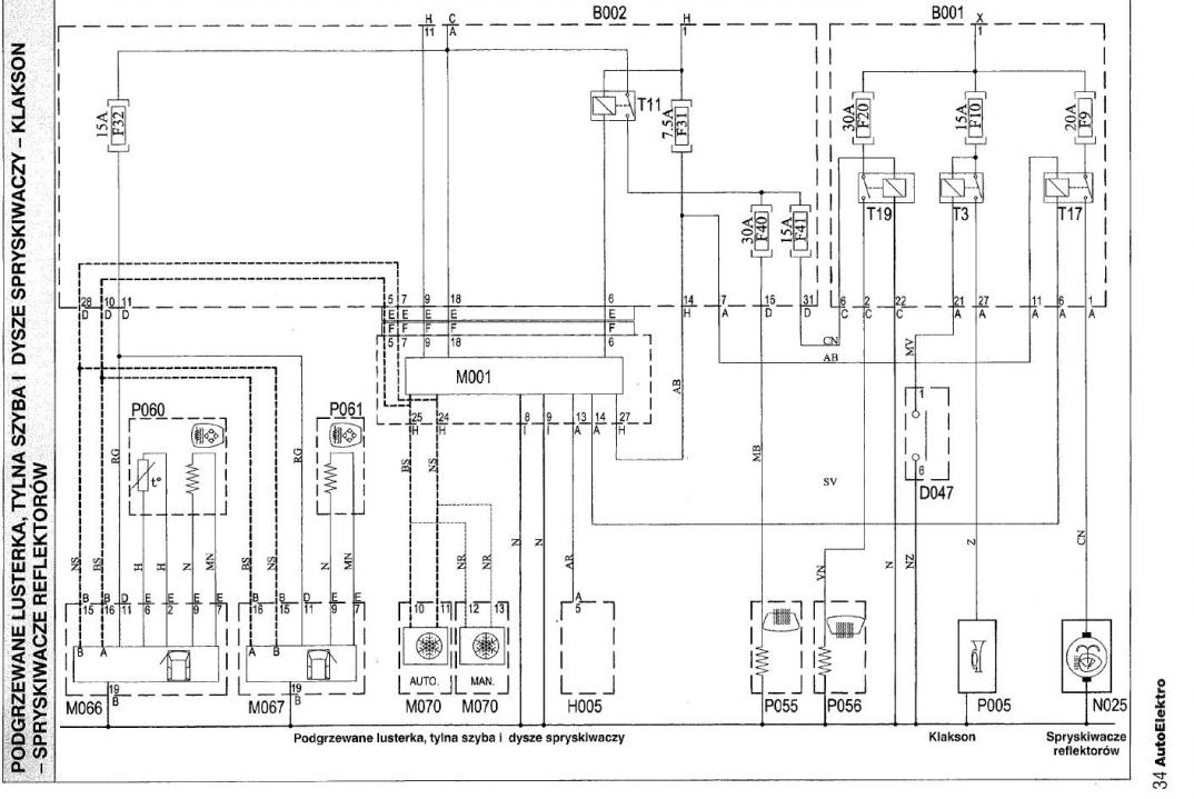

    Może się przyda
Nazwa:	lusterka alfa2.jpg
Rozmiar:	123.6 KB
ID:	251206 Kliknij obrazek, aby uzyskać większą wersję
Nazwa:	lusterka alfa.jpg
Rozmiar:	198.5 KB
ID:	251207 Kliknij obrazek, aby uzyskać większą wersję
Nazwa:	lusterka alfa1.jpg
Rozmiar:	109.3 KB

    tego szukalem jutro sprobuje wpiac tak jak na schematach tylko sie zastanawiam czy w kostce byly numeracje pinow ??
    Stawu wielkie dzieki za schemat. mam nadzieje ze wszystko zadziala jak poprawnie wepne grzane i temp.
    10 2018
    alfa 159
    5
    wielkie dzieki piny wpiete poprawnie teraz wszystko chula
