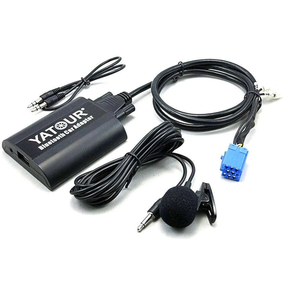

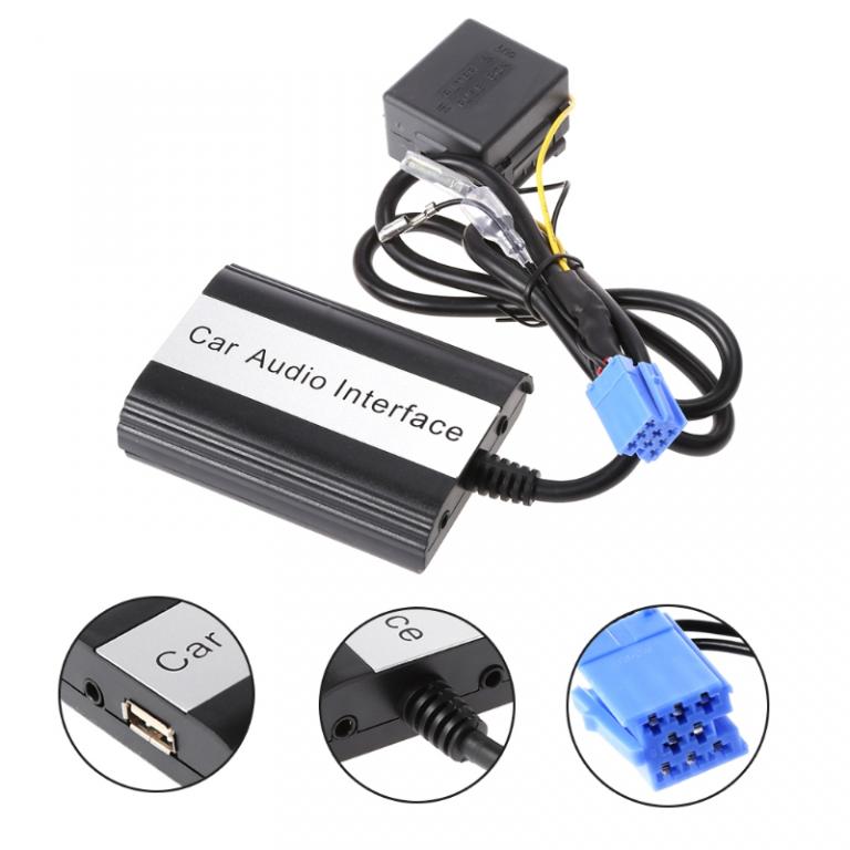

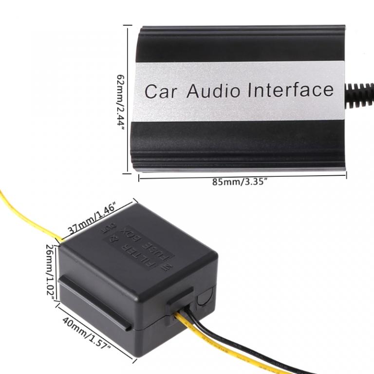

    Zakupiłem cyfrową zmieniarkę bluetooth. Radio zdemontowałem, podłączyłem i wszystko działa. Teraz zastanawiam się jak poprowadzić kabel, aby schować zmieniarkę w schowku. Potrzebuje porady jak zrobić to w najmniej skomplikowany i inwazyjny sposób. Dodam, że urządzenie będę wykorzystywał tylko do strumieniowania przez bluetooth, więc nie musi być w łatwo dostępnym miejscu. Próbowałem schować wszystko za radiem, niestety się nie mieści. Problemem przy prowadzeniu kabla może być czarne pudełeczko za wtyczką, które jest dość spore. Dołączam zdjęcia urządzenia. Z góry dziękuje za podpowiedzi.

    A jak wpuścić tam kabel? Wystarczy rozebrać schowek czy trzeba rozwiercać otwory?

    Bez rozbierania. W schowku jest zaślepka, tamtędy puścisz.

    Dziękuję za podpowiedź z zaślepką. Montaż się udał. Co do jakości mojej zmieniarki to nie mam do niej żadnych zarzutów. Jak do tej pory nie słyszałem u siebie żadnych trzasków i piszczenia. Przy maksymalnym poziomie głośności słychać lekkie buczenie. Jakość jest odrobinę gorsza od fabrycznego USB. Ale jeśli nie jest się audiofilem to jest to jak najbardziej akceptowalna jakość. Zmieniarkę kupiłem na aliexpress za 140 zł i cieszę się, że nie zdecydowałem się na coś droższego. A jeśli chodzi o te dwa kabelki przy wtyczce to niema u mnie żadnej różnicy czy są złączone/rozłączone.

    Co do tych kabelków raczej zauważysz różnice jak pojeździsz. Lepiej żeby były wpięte , nie będzie zakłóceń przy włączeniu spryskiwaczy, wycieraczek, klaksonu itd.
