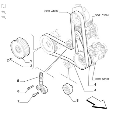

podejrzewam że będziesz miał tak samo jak ja w swoim 2.4, tu pominięcie klimy chyba nie wchodzi w grę, z klimy zdaje się być napędzany alternator
w 1.9 chyba jest zupełnie inaczej rozwiazany cały napęd
Pokaż załącznik 251965
Co z tego że napędza alternator sprzęgło jest w środku tego podwójnego koła pasowego i rozłącza samą sprężarkę.
zeby jezdzic bez klimy i tak musisz odkrecic kompresor boi sprzegła nie sciagniesz
jeśli dobrze zrozumiałem to kolega sugerował usuniecie kompresora a w 2.4 się chyba nie da. Kolega wyżej pisał ze nie może rozłączyć samego sprzęgła
