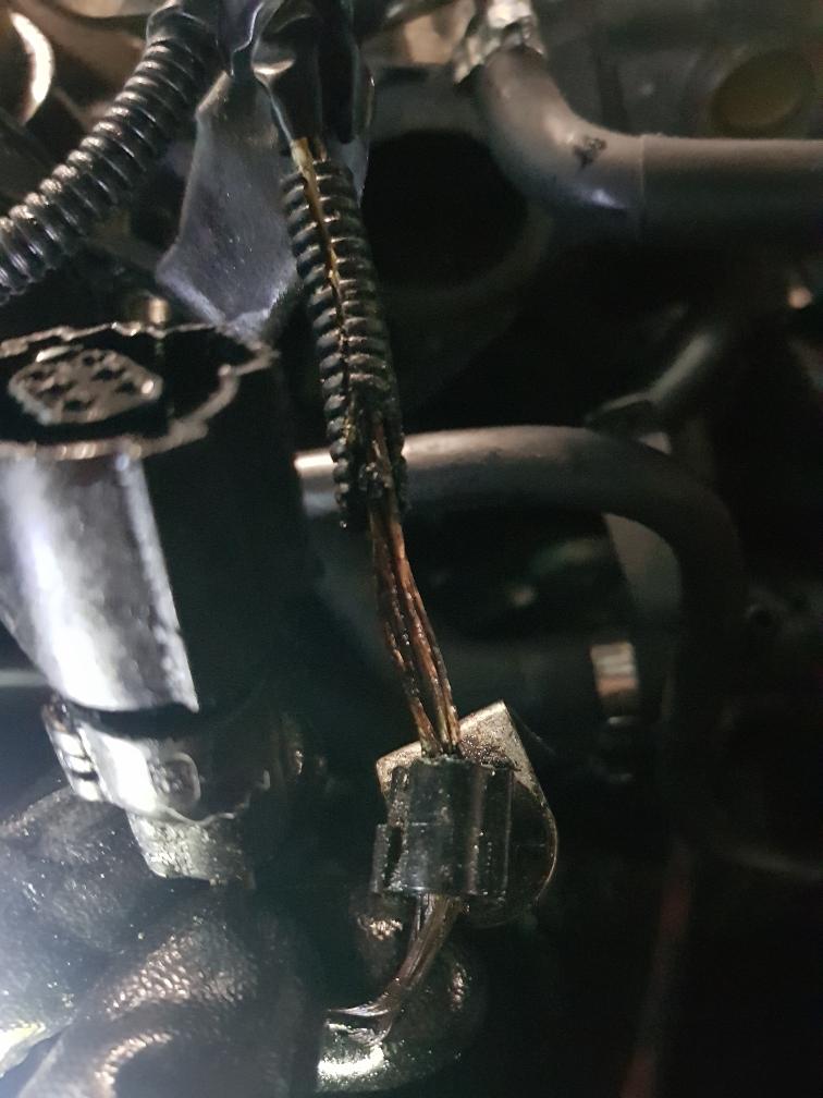

Dziś powrócili błąd p0638. A że wiem co i jak to myślę rozbroje i przeczyszcze i taki oto widok mi się ukazał. Jakoś 3 lata temu wymieniłem klapę na regenerowana. Szok że koszulki tak wyglądają.
