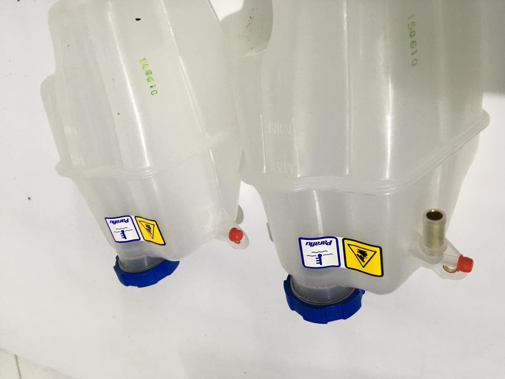

    Nie zgadzam się, są dwa rodzaje.
Nazwa:	IMG_0158[1].jpg
Rozmiar:	41.2 KB
    http://www.akuki.pl/
    http://sklep.akuki.pl - ***TAKIE ORYGINALNE CZĘŚCI MAMY***
    Użytkownik Świeżak Avatar SensiAR
    02 2017
    159,GT
    29
    Ja zakupiłem ten po lewej do 2.0

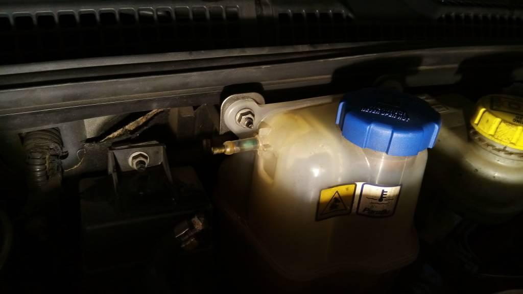

    Czy ten króciec to jakaś domorosła przeróbka czy oryginał? Chodzi o króciec powrotny.
    Wysłane z mojego MEIZU M6 przy użyciu Tapatalka
    Użytkownik Znawca Avatar FXX
    07 2012
    Wieluń/Gdynia
    Alfa Romeo 159 2.4JTDm SW/ Alfa Romeo MiTo 1.4 16V
    1,289
    Ori.
