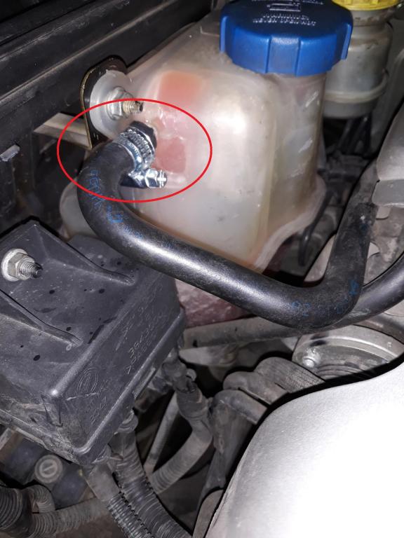

Wczoraj zobaczyłem, że w miejscu połączenia przewodu ze zbiorniczkiem wyrównawczym jest wyciek. Po zdjęciu przewodu okazało się, że pęknięty jest króciec na który jest wsadzony wąż, którym płyn wraca do zbiornika.
Nowy zbiornik zamówiony. Wczoraj była próba doraźnej naprawy. Efekt taki, że płyn wraca do zbiorniczka ale połączenie nie trzyma ciśnienia. Pytanie czy odpowiednie ciśnienie w układzie chłodzenia ma wpływ na jego działanie ? Czy tak można kilka dni pojeździć (dbając oczywiście o odpowiedni poziom płynu chłodzącego)

Możesz śmiało kilka dni pojeździć tylko pilnuj odpowiedniego poziomu płynu chłodniczego :)
Dokładnie, jak wyżej, ja jeździłem z takim samym ułamaniem z miesiąc.
Poziom płynu był stały, w najniższym położeniu ale stały.
Przy okazji, to chyba standardowa awaria, 2 msc wcześniej znajomemu też zbiorniczek padł..

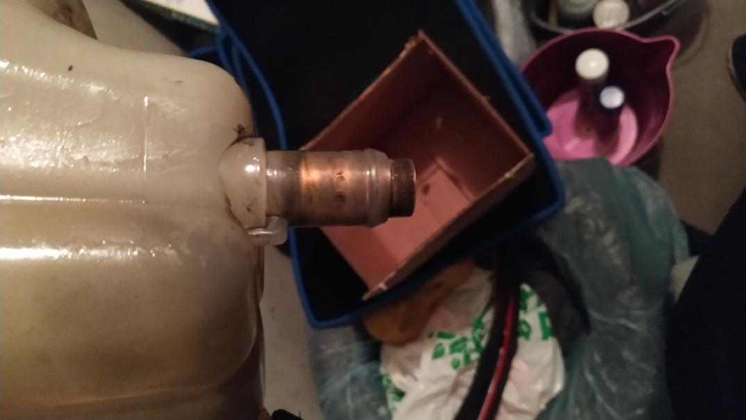

Ten temat chyba najświeższy to nie będę zakładać nowego. Ostatnio miałem ten sam problem ze zbiorniczkiem co kolega, też pękł ten króciec u góry. Zamówiłem nowy oryginalny zbiorniczek z ASO. Dzisiaj przy wymianie okazało się, że stary zbiornik zarówno w górnym jak i dolnym króćcu miał metalową (miedzianą?) tuleję (jak na zdjęciu), nowy zbiorniczek nie ma tego. Wymieniłem na nowy ale nie przekładałem tych tulei, nie miałem czasu dłużej się bawić a i tak nie wiem czy da radę je wsadzić bo górny nie chciał wejść a dolnego już nie wyciągnąłem. Pytanie czy to jest niezbędne i czy da radę to zamontować czy tak fabrycznie kiedyś robili? Domniemam, że pewnie było to zabezpieczenie jak płyn się rozgrzeje a opaska mocno ściska, żeby te króćce się nie odkształciły.
Dokładnie tak. Dzięki tym tulejom poprawnie zaciśniesz przewody
Bez nich jest duże prawdopodobieństwo wycieku lub pęknięcia króćca.
Sprawdziłem jeszcze raz, dolnej na razie nie ruszałem ale górnej nie da rady wsadzić, w tym nowym pojemniku ten króciec w środku ma taki jakby kołnierz i ta tuleja przez niego nie przejdzie.
