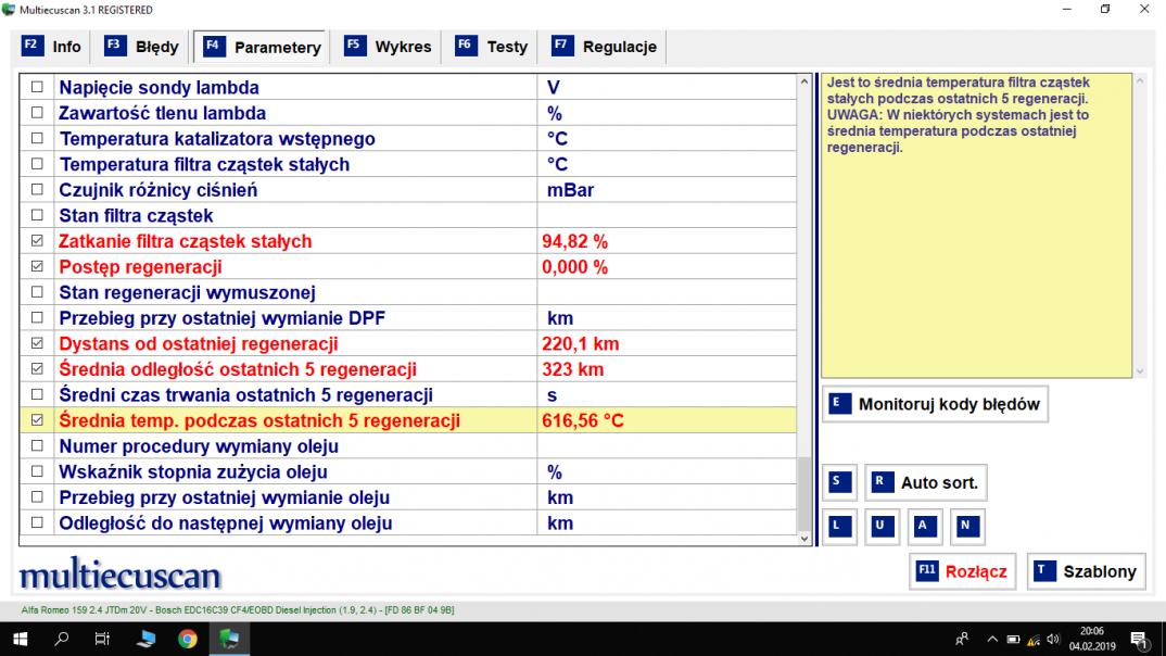

    Mam małą prośbę o zdiagnozowanie mojego dpf-a(screen).czy nie za często sie wypala?

    Szału nie ma. Jeździsz tylko po mieście?

    W sumie, większość poza miastem... Ale i zdarza mi się w korku przestać.
    Przedmucham go jeszcze dzisiaj na trasie.

    DPF do czyszczenia/regeneracji

    Zdecydowanie do czyszczenia. 500-600 km w mieście to powinno być normą.

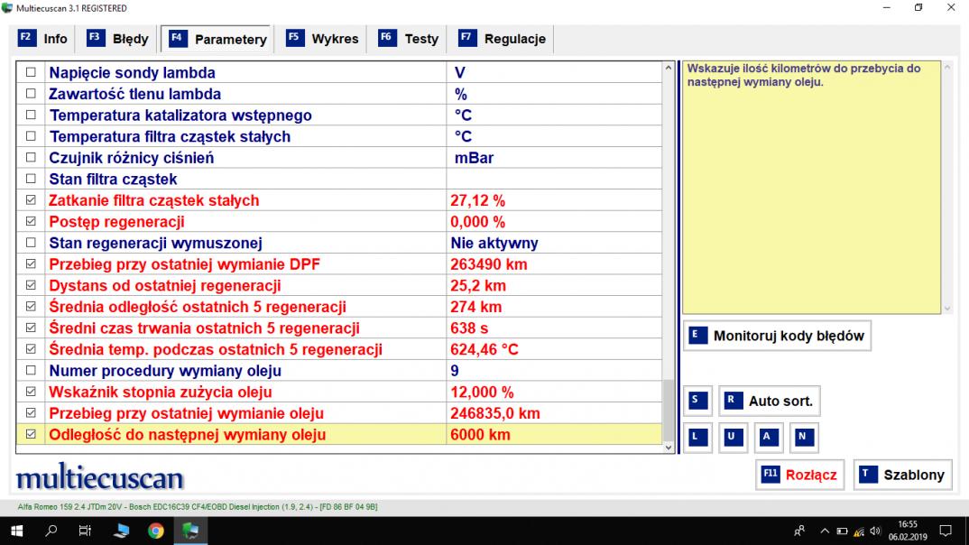

    DPF to puszka w której zbiera się sadza, a po wypaleniu zostaje popiół. Popiół nie znika tylko się gromadzi odbierając miejsce dla sadzy. Zapchany filtr nie oznacza słabo wypalony tylko zawalony popiołem...jak worek w odkurzaczu.
    Jeśli filtr nie jest fizycznie uszkodzony usunąć popiół i po sprawie. Są firmy, które się tym zajmują.

    sie trochę "łopalił"...trzeba teraz obserwować.
